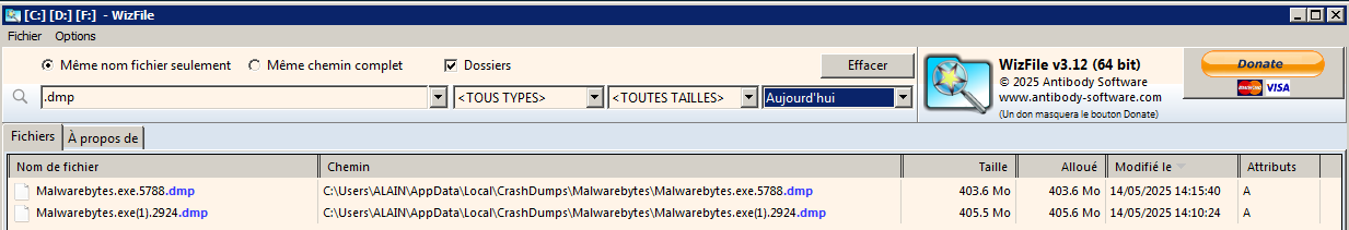

Un outil m'a signalé l'existence de fichiers " vidage programmes " sur mes 4 PC (2 Seven + 2 W10) alors que je n'ai eu aucun crash récent sur ces machines
Wizfile a localisé les fichiers .dmp dans C:\Users\ALAIN\AppData\Local\CrashDumps\Malwarebytes\
Portant MBAM (dernière version) fonctionne bien et se ferme aussi correctement par clic droit sur X Fermer
Par contre passer par la commande X Quitter Malwarebytes en zone de notification génère automatiquement 2 volumineux fichiers .dmp (environ 500 Mo chaque)
dans le dossier en question. Ils ne sont pas effacés lors des reboot. Ils sont remplacés par d'autres si on refait la même manip pour quitter "complètement" le soft
Dans l'attente d'une mise à jour corrigeant cette anomalie, j'ai placé ce fichier .bat sur le bureau
@echo off
cls
del C:\Users\ALAIN\AppData\Local\CrashDumps\Malwarebytes\*.dmp
exit
Avez-vous noté ce souci ? Vos avis ?  Merci d'avance

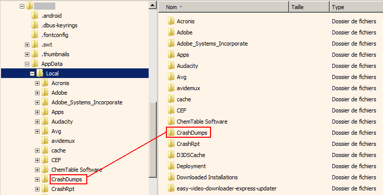

@bibuot : comme indiqué dans notre échange de MP, j'ai le même type de dossiers dans C:\Users\Nom Utilisateur\AppData\Local\CrashDumps\Malwarebytes.
Aucune idée de ce à quoi ils correspondent, ni de l'utilité ou non de les garder ou de les supprimer.
Voici ce que j'ai trouvé sur le net https://www.tenforums.com/performance-maintenance/156594-delete-crash-dumps.html

On peut supprimer le dossier Malwarebytes dans CrashDumps
Pour ma part, j'ai carrément supprimé le dossier Crashdumps, qui contenait également un dump CCleaner.
J'imagine qu'il sera recréé lorsque cela s'avèrera nécessaire.

Bonjour à tous,
En ce qui me concerne, j'ai bien le dossier dont vous parlez, mais il est vide avec comme date de dernière modification le 22.03.2025. Et il reste vide, même après fermeture de MBAM par la barre de tâches.
Bizarre, non ?
