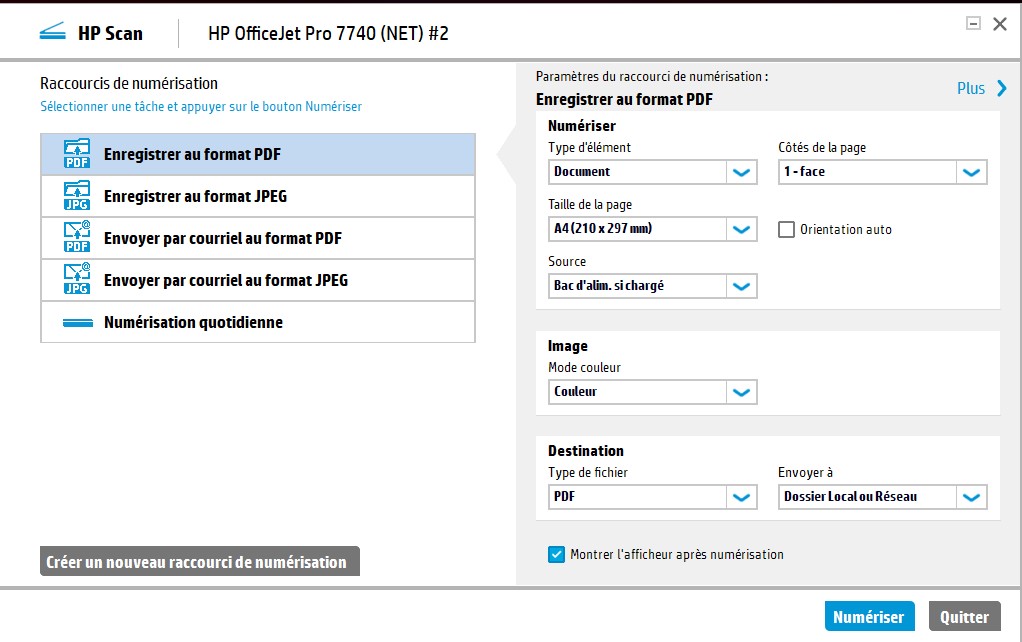

OK.
Il existe un outil, nommé HPScan.exe, qui te permet de numériser dans différents formats de fichier :
Tu peux le trouver ici
Il te suffit de remplacer HP Officejet Pro 7740, par le nom de ton imprimante.
Ensuite, crée un raccourci de cet outil vers ton Bureau et le tour est joué !  ;-)

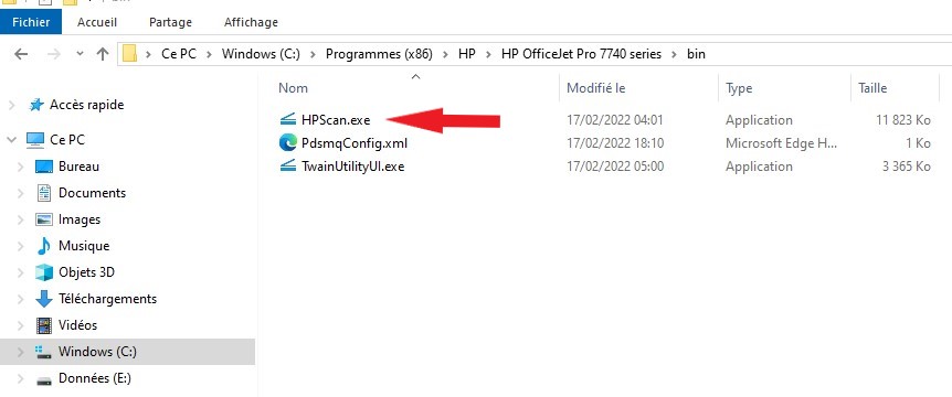

HP Scan n'est pas installé sur le PC ou j'ai mal cherché
Voici l'adresse :
Ce PC > Windows (C:) > Programmes (x86) > HP > Nom de ton imprimante > bin > HPScan.exe

J'ai activé HP Scan et je me suis rendu compte que je n'avais pas tout à fait le même pavé que toi plus avant, à savoir que je n'ai pas la case " Côté de la page " et non plus pas la case " source ". Donc pas de possibilité de sélectionner ce que je veux scanner. J'ai fait un essai j'ai obtenu une page blanche.
Si je pouvais tout avoir comme je l'ai sur mon PC perso ce serait TOP.
