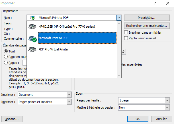

Tu veux convertir en PDF un document existant sur ton PC ?
C'est simple : une fois le document affiché, tu cliques sur Imprimer et tu choisis Microsoft Print to PDF :

Non, il y en a moins :
  • impression d'un document : tu ouvres le document > tu cliques sur imprimer > tu choisis l'imrpimante HP ENVY 5640 (que je te conseille de mettre par défaut)
  • conversion d'un document en PDF : tu ouvres le document > tu cliques sur imprimer > tu choisis Microsoft Print to PDF
  • numérisation : tu utilises HP Scan
=> ça te fait 2 applications en tout
Il y a 14 heures, nanard1 a dit :
https://transfert.free.fr/C3mWU8A : Mais au fait pourquoi je n'obtiens par la même page que toi pour imprimer ?
Tout dépend de l'extension du document (.docx, .pdf, . jpeg, . jpg, etc.) et du programme avec lequel on ouvre ce document (Photos, Microsoft Office Picture Manager, etc.)
