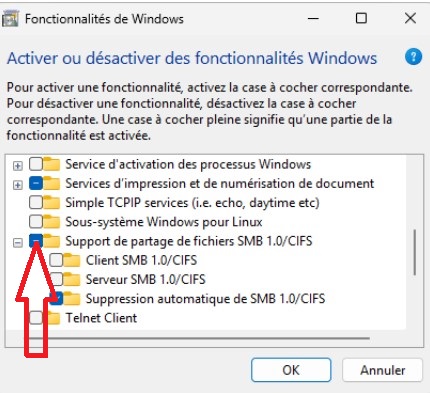

J'ai déjà rencontré le problème avec la même imprimante sous Windows 11 et pour le résoudre j'ai fais :
  • Cliquer sur "Démarrer" puis "Paramètres" > Système > Fonctionnalités facultatives > Plus de fonctionnalités Windows
  • Une fenêtre s'ouvre, cocher la case Support de partage de fichier SMB 1.0/CIFS
  • Cliquer sur OK et redémarrer le PC
Ce bug est dû une mise à jour de Windows 11 24H2 qui désactive le protocole SMB 1.0, soit disant pour Microsoft pour la de sécurité du réseau du PC, nécessaire pour l'utilisation d'une imprimante réseau un peu ancienne comme le HP Envy 5640.
Bonjour à vous deux,
@patou70 : merci pour ton intervention; je pense que tu as "tapé dans le mille" ! :super:
@nanard1 :
1. Essaie la manip proposée par patou70 => je pense que le souci sera réglé
