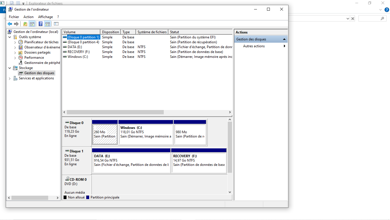

il y a 7 minutes, maurice29 a dit :
Oui, j'ai bien des musiques et quelques vidéos sur une autre partition (E)
Poste une capture écran de ce qui apparaît dans la Gestion des disques.

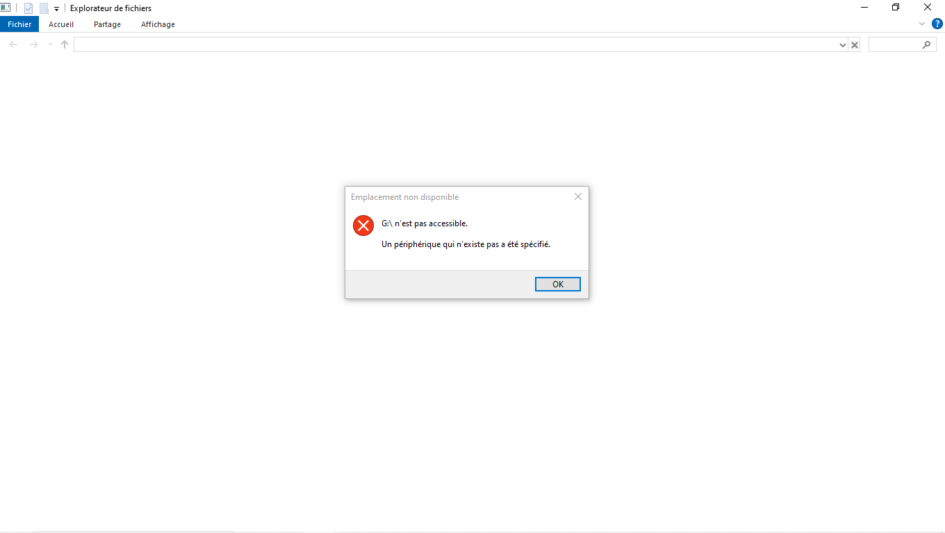

2. Disque dur externe actuel : quand tu dis qu'il fait planter le PC lorsque tu le connectes, que se passe-t-il précisément ? Y a-t-il un message d'erreur ?
Quand je le branche et que j'ouvre l'explorateur, le disque dur externe apparaît en G, quand je clique dessus, ça mouline et je n'ai plus accès à rien. J'utilise le gestionnaire des tâches et j'ai un écran blanc sans rien. Je débranche le disque dur et j'ai ce message qui apparaît :
Bonjour @maurice29,
Connecte ton disque dur externe sans cliquer sur la fenêtre qui apparaît > ouvre le Gestionnaire de périphériques et vérifie s'il y a des ? ou !
   - si oui, poste une capture-écran
   - si non :
      * appuie sur Win + R en même temps pour ouvrir la boîte de dialogue Exécuter
* saisis cmd et appuie sur Entrée pour ouvrir la fenêtre d'invite de commande
* copie-colle chkdsk g: /f /r /x et appuie sur Entrée
laisse tourner le processus de vérification et communique-moi le message qui apparaît à la fin de cette vérification
