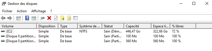

Est-ce que tu pourrais me donner la capacité des partitions ou prendre une capture de la gestion des disques ?
Tape sur les touches de ton clavier Démarrer+ R pour ouvrir Exécuter
Dans la fenêtre tape ou copie/colle  diskmgmt.msc et clique sur OK

Voici pour la gestion des disques

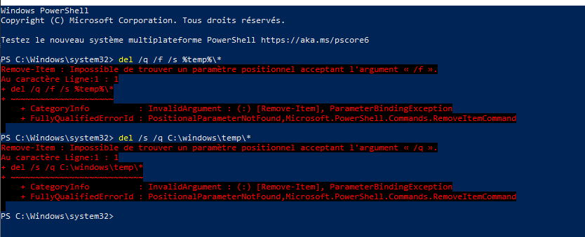

Profite aussi pour nettoyer tes fichiers temporaires.
Dans l'invité de commade Windows PowerShell(admin)
Copie/colle la commande suivante >> valide avec la touche Entrée
del /q /f /s %temp%\*
del /s /q C:\windows\temp\*
Concernant la gestion des disques, c'est bon  pour EFI et récupération.
Il n'y a qu'un seul Disque ?

Le nettoyage des fichiers temporaires n'a pas fonctionné

Je n'avais pas répondu à ta question mais oui je n'ai qu'un seul disque.

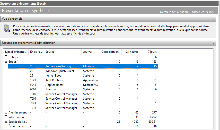

Peux-tu regarder dans l'observateur d'événements s'il y a des erreurs critique.
Tape sur les touches de ton clavier Windows+ R pour ouvrir Exécuter
Dans la fenêtre tape ou copie/colle  eventvwr et clique sur OK
Développe seulement la petite croix des erreurs, généralement cela concerne le journal installation.
Bonsoir Tomtom95
Les fichiers sont nettoyés oui.
Je te mets la capture d'écran de l'observateur, j'espère que c'est bien ça.
Les erreurs Kernel je pense que c'est le fait que mon ordi s'éteint (souci de batterie possible).
