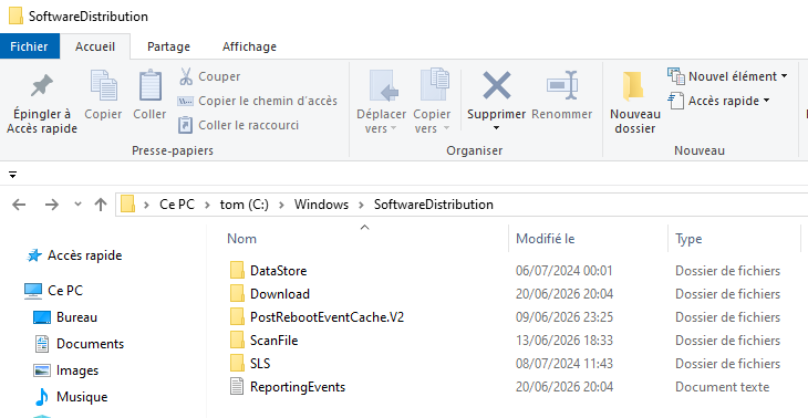

Est-ce que tu as réussi à supprimer tout ce qui se trouvait dans le dossier SoftwareDistribution ?
C'est normalement concernant le service Windows Installer, il est bloquer par Windows sur Manuel.
Ce qui compte après avoir vidé le dossier SoftwareDistribution, c'est que les 4 services soient en Démarrer.
Ensuite de redémarre l'ordinateur pour que le dossier SoftwareDistribution soit reconstruit par Windows.
Est-ce que tu pourrais vérifier le contenu, il devrait y avoir ceci.
