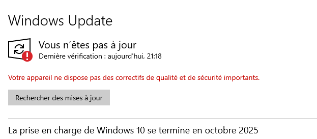

Lorsque tu dis (Toujours pas de MAJ de Windows Update)
Tu veux dire qu'il ne te propose pas du tout la KB du mois de mai ?

OK, mais la Maj devrais de nouveau être proposer.
je vois la phrase (la prise en charge de Windows 10 se termine en octobre 2025).
Pourtant tu es bien inscrit au programme ESU de Windows 10
Puisque tu as installer la KB5082200 d'avril et tu as la version 19045.7184
Bizarre, elle ne devrait plus apparaitre sur la page de WU.
Comment tu as fait l'inscription au programme ESU ?

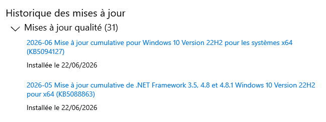

Bref ! Suite à la manip du début du message j'ai lancé une recherche de Windows Update et deux MAJ (mise à jour cumulative) se sont lancées, l'ordi a redémarré.
Les MAJ sont bien présentes dans l'historique
Mais j'ai toujours ce message même après avoir relancé une recherche

Bonjour steven2962,
Très bonne nouvelle.
Pas besoin de culpabiliser concernant l'inscription au programme ESU.
Si tu n'avais pas été avec ESU, la KB du mois d'avril n'aurait pas été installée.
Il peut arriver que, lorsque le compte Microsoft auquel il est lié à l'ESU est désactivé, les majs ne se fassent pas.
Je n'ai pas vraiment d'explication sur le comment et le pourquoi pour le premier blocage.
Il est possible que dans tes premières démarches elles aient créé ces dysfonctionnements.
Installation en mode autonome, suppression des fichiers Windows Update, etc.
Maintenant, ce que nous avons effectué pour remettre de l'ordre n'était pas inutile. :grin:
Donc il y a la dernière Maj KB5094127 qui est installée et la version du système doit être 19045.7417.
Concernant (vous n'êtes pas à jour )
Apparemment Windows a sauté la maj du mois de Mai de KB5087544.
À confirmer dans l'historique de mise à jour, ce qui peut expliquer cette phrase.
Voir aussi s'il n'y a pas de maj facultatives en attente.
Sinon attendre la prochaine mise à jour qui devrais compléter les erreurs de parckage.

La version système est la bonne.
En effet Windows a sauté la maj du mois de mai, tant que la plus récente est faite c'est bon.
