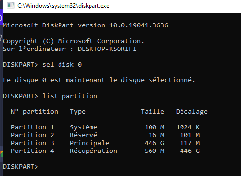

Sur la nouvelle page >>  sel disk 0 >> Entrée
Puis list partition >> Entrée
Peux-tu faire une capture du résultat, Merci.
Merci pour la capture.
C'est bon en ce qui concerne les tailles des partitions.

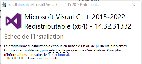

NET Framework 4.8.1 s'est installé. Pas de message disant que la version était à jour.
Par contre pour Microsoft Visual je n'ai pas pu réparer.
Je ne mets pas la capture mais idem pour le second, Microsoft Visual C++ 2015-2022 Redistributable (x86).

Les versions Microsoft Visual C++, apparemment, elles sont corrompues.
Au lieu de faire des tentatives pour les réparer, nous allons les réinstaller avec les dernières versions.
Microsoft Visual C++ Redistributable (x86) << lien direct
Microsoft Visual C++ Redistributable (x64) << lien direct
Même démarche que précédemment,clique droit dessus et choisir Exécuter en tant qu'administrateur
Après installation, un redémarrage de l'ordinateur pour prendre en compte les modifications.
