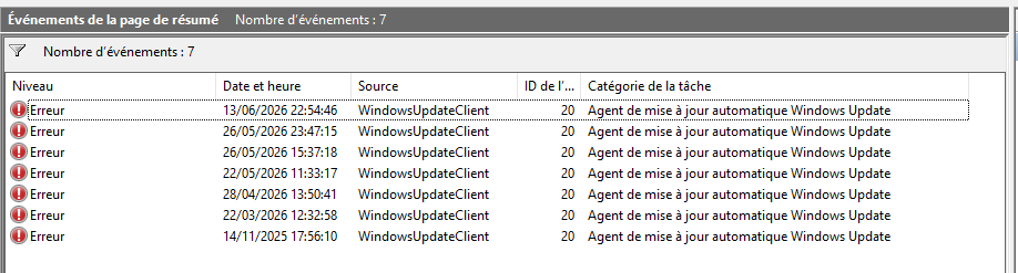

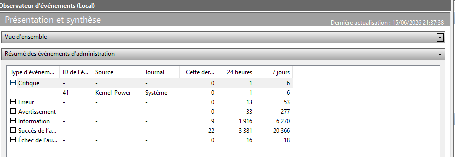

Merci, oui c'est bien pour les erreurs.

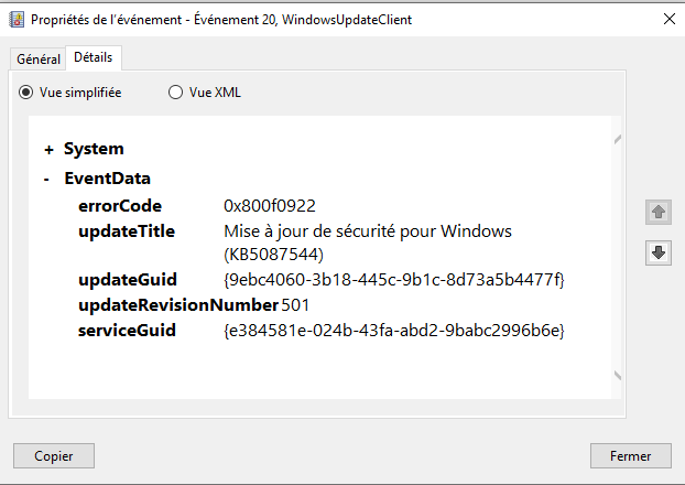

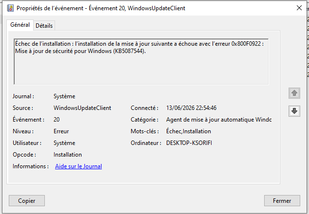

Il me faudrait voir les détails sur l'incident, tu doubles clique sur celle de WindowsUpdateClient pour ouvrir la page.
Autrement juste au-dessus il me faut aussi le détail des erreurs critique
OK, merci pour les captures. :super:

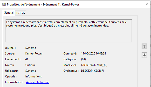

Est-ce que le problème de l'ordinateur qui s'éteint tout seul est toujours d'actualité ?

Pour l'ordi qui s'éteint je te dirai ça dans la journée. Ca ne le fait que quand il n'est pas branché sur secteur c'est pour ça que je pense que ça vient d'un souci de batterie. Ca arrive en dessous des 30%, mauvais affichage ? Problème de calibrage ?
Pour le diagnostic avec FRST pas de souci, je risque rien à faire ça.
Oui, je pense aussi que ça doit venir de la batterie qui n'est plus assez puissante pour garder l'ordinateur allumé.
