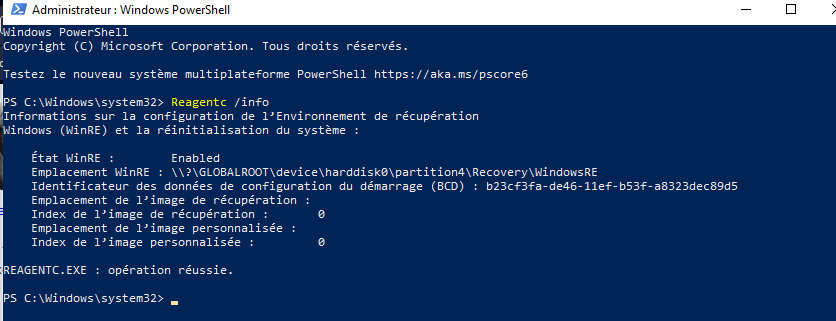

Vérifie que la console WinRE est activée.
Tape sur les touches Windows + X >> Windows PowerShell (admin)
Reagentc /info  >> valide avec la touche Entrée
Si c'est en disabled tape cette commande Reagentc /enable  >> valide avec la touche Entrée
Post une capture du résultat, merci.

Re,
WinRe est activé
Je n'ai pas vu exactement ce qu'il a fait puisque ça lui a pris 30 secondes mais il est resté dans le BIOS. Il m'a juste dit qu'il avait désactivé le Secure Bot.
