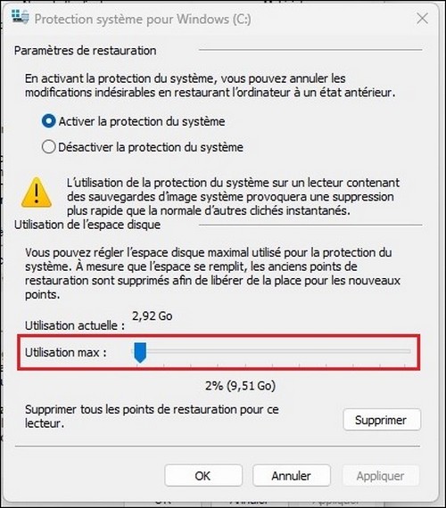

Une bizarrerie avec la restauration système "classique" de mon PC, je m'explique :
(J'ai écrit "classique" car il existe depuis peu une nouvelle procédure de restauration nommée "Restauration à un point (ou à un instant) dans le passé ", j'en parle un peu plus bas)

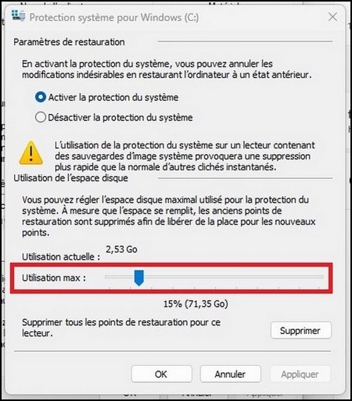

A droite de la mention "Utilisation max : " je déplace moi même le petit curseur, jusqu'à (c'est un exemple...) 15 %, soit 71,35 Go.
Puis je clique sur "Appliquer " et "OK ".
Ensuite je referme toutes les fenêtres de la restauration système
Quelques temps plus tard, j'accède à nouveau à la restauration système.
Et là, sans nouvelle intervention de ma part, je constate que l'utilisation max a été réduite automatiquement à 2 %, soit 9,51 Go.

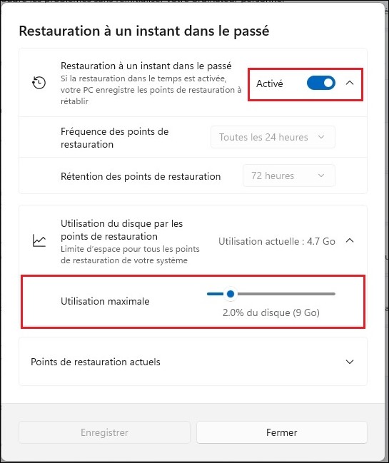

On ne parle que de la nouveauté introduite par la dernière mise à jour facultative KB5095093 de Windows 11.
Nouveauté nommée "Restauration à un point (ou à un instant) dans le passé "

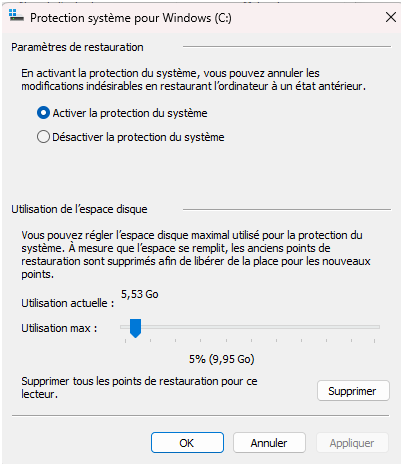

J'ai bien installé la KB5095093. Et pourtant je n'ai pas les mêmes inconvénients que toi.  :chpas:
J'ai actuellement 8 points de restauration, qui courent du 12 juin au 7 juillet.
Salut à tous
Merci pour vos réponse @Dylav et @Tonton et @pustelnik

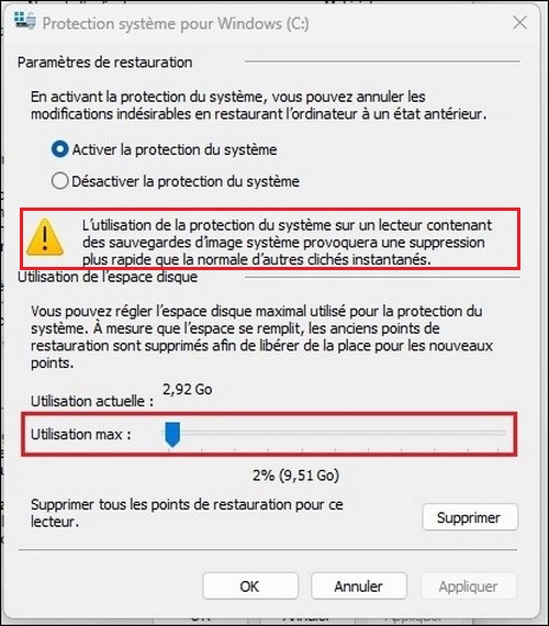

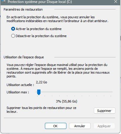

Bizarre, Tonton, ta capture d'écran (Paramètres de restauration) est différente de la mienne ???
Sous la mention "Désactiver la protection du système".
Et au dessus de la mention "Utilisation de l'espace disque".
Tu n'as pas cette alerte, je cite :
⚠️L'utilisation de la protection du système sur un lecteur contenant des sauvegardes d'image système provoquera une suppression plus rapide que la normale d'autres clichés instantanés
Ma capture d'écran :
Modifié par Le Novice °¿°
Perso ma capture indique 3% (Ce que j'avais fixé car marre des avertissements qui me disait qu'il n'y avait plus de place)
Mais en fait c'est trop....   C'est 3% de 1.81To  et donc avoir 55 Go qui sont en fait plusieurs dizaines de points de restauration cela ne sert... A RIEN
(Au passage jusqu'en 2024, Windows mettait 10% par défaut)
La plupart sont le fait de programmes qui par sécurité font des points de restauration ou snapshots. Vu que teste pas mal de programmes que j'en ai un paquet, pas mal d'entre eux lors de leur usage font un point de restauration
Mais j'effectue un point de restauration manuellement en les nommant  avec jour et date qui sont pour moi la seule référence fiable en cas de problèmes (Ce qui ne m'est jamais arrivé)
Au final en fait je suis obligé régulièrement de faire le ménage avec Privazer par ex, car je n'ai pas du tout besoin de 50 Go de points de restauration. Je vire tout et j'en recrée un dans la foulée...C'est celui la qui me servira vraiement
