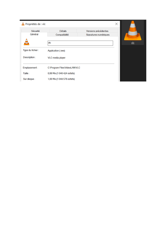

En ce qui concerne vlc.exe , il se trouve dans  C:\Program Files\VideoLAN\vlc .apparemment tu l'a trouvé .
C'est pareil pour tout les logiciels le fichier d'exécution se trouve dans le dossier du programme .
Mais au final, à quoi ça me sert de savoir où il est (on parle bien de ça, ICI ?), puisque je ne suis pas obligé de remplir le champ "Nom du fichier" (en tout cas j'y suis arrivé sans l'avoir rempli) ?

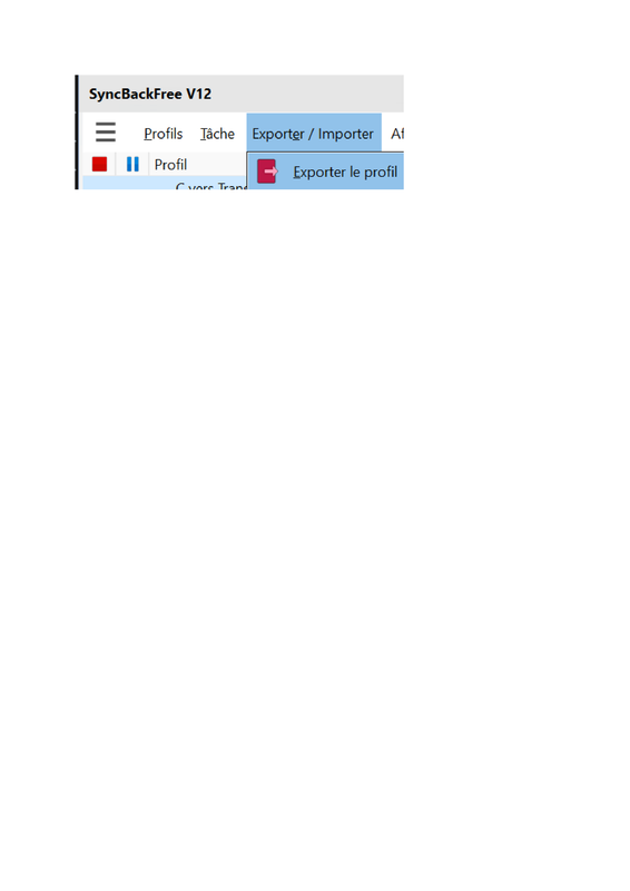

Je viens d'essayer la méthode un peu fastidieuse d'exporter les profils créés sur SyncB comme suit : ICI , et de les importer dans le SyncB de l'autre ordi, et ça marche. Mais c'est un peu... bourrin comme méthose, il me semble...
Pour les intéressés, il suffit de cliquer une fois sur le profil à exporter, d'aller dans l'onglet "Exporter/Importer", et de choisir l'export d'un côté, l'import de l'autre.
