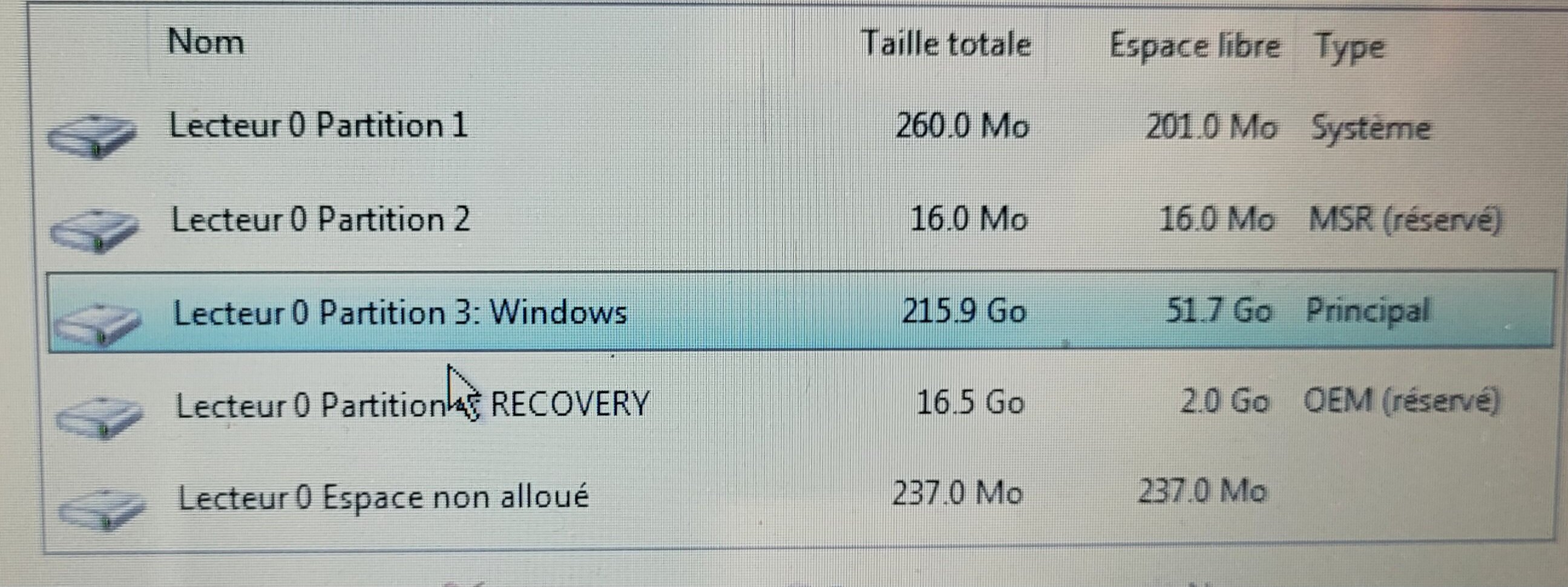

  7. L’installeur de Windows 10 affiche toutes les partitions de tous les disques de ton PC
arrow210.gif  Poste une photo des partitions de l'ensemble des disques et attends la suite des instructions, stp

Salut,
Voici la photo demandée !
arrow210.gif  3ème et dernière partie
        1. Sélectionne la partition sur laquelle est installé l'ancien OS : « Lecteur 0 Partition 3 » dans ta capture > clique sur Suivant > patiente pendant l’installation de Windows 10

  • Les 2 partitions (C et la partition non allouée) ne sont pas adjacentes => Windows ne sait pas gérer ce cas; il faut donc passer par un utilitaire
  • Cette manipulation étant sensible, je te conseille de créer une image disque avant de poursuivre : https://www.malekal.com/comment-creer-une-image-sauvegarde-systeme-windows-11/
  • Je te conseille d'utiliser MiniTool Wizard Partition Free que tu peux télécharger ici : https://www.partitionwizard.com/ en cliquant sur Download Free Edition
  • Une fois l'outil téléchargé sur le Bureau, fais un clic droit sur l'icône correspondante/exécuter en tant qu'administrateur
  • Fais un clic droit sur la partition RECOVERY située entre les 2 partitions (C et la partition non allouée) > sélectionne Déplacer/Redimensionner
  • Clique au milieu du bloc de la partition RECOVERY et déplace-la entièrement vers la droite pour que l'espace non alloué se retrouve positionné juste derrière le lecteur C > clique sur OK
  • Fais un clic droit sur le lecteur C et choisis Étendre
  • Attribue l'espace non alloué maintenant adjacent à C
  • Clique sur Appliquer en bas à gauche pour exécuter les changements
  • Redémarre ton PC : l'espace non alloué n'apparaît plus, car intégré à C.

Bonjour,
J'ai eu des difficultés à créer l'image disque, mais l'étape est passée avec succès !
L'espace non alloué est bien réintégré maintenant à la partition C:.
