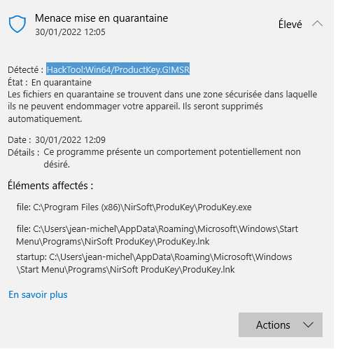

Le ? est revenu, et j'utilise l'antivirus de windows
