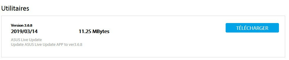

1. Rends-toi sur le site officiel ASUS et, après avoir sélectionné le modèle de ton PC (ASUS X751MD), télécharge ASUS Live Update sur ton Bureau :
2. Ensuite, exécute ASUS Live Update par un clic droit/exécuter en tant qu’administrateur
3. Installe les drivers proposés et redémarre ton PC
