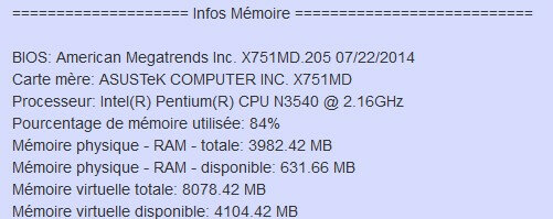

Pour infos :
https://zupimages.net/viewer.php?id=21/08/2yht.png
 ASUS X751M et pas d'autres lettres
https://zupimages.net/viewer.php?id=21/08/8olf.png

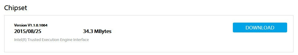

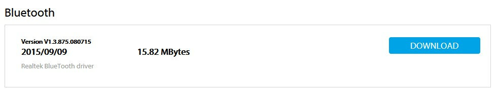

L'une des causes de l'erreur 0xc1900401 est la nécessité de mettre certains drivers à jour ; ce n'est pas la seule, mais la plus courante => nous allons commencer par ce point.
  • Télécharge et installe les drivers suivants :         mc2b.jpgvg2q.jpg
            => pour le driver Bluetooth, désinstalle d'abord le driver actuel, que tu trouveras dans le Gestionnaire de périphériques sous Bluetooth
  • Redémarre ton PC > réessaie d'installer les mises à jour proposées par Windows Update
