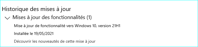

Hello,
Elle m'a déjà été proposée, elle est installée mais je n'ai rien compris. Téléchargement, installation et redémarrage ont été faits en moins d'une minute. Après le redémarrage, je suis retourné sur Windows Update, il moulinait comme lorsqu'il recherche une mise à jour à la demande, cela par contre a bien duré 10 minutes... Puis il m'a informé que mon système était à jour.
Le N° de version devient 19043.985
Édition	Windows 10 Famille
Version	21H1
Installé le	‎22/‎10/‎2020
Build du système d’exploitation	19043.985
Expérience	Windows Feature Experience Pack 120.2212.2020.0
Je ne vois pas beaucoup de différence, mais il est vrai que cette mise à jour est qualifiée de "mineure", la grosse évolution sera pour l'automne et la version 21h2.

Hello tomtom95,
Ce qui m'a surpris, c'est qu'il semble qu'elle se soit installée après le redémarrage. En effet, Windows Update a mouliné pendant une dizaine de minutes après avoir redémarré, et à ce moment là la ligne " Mise à jour des fonctionnalités" n'était pas encore visible, elle n'est apparue que lorsque Windows Update a indiqué qu'il était à jour..
À noter que le lien "Découvrir les nouveautés de cette mise à jour" n'amène à aucune description claire...
J'ai bien vérifié la protection du système, elle est restée activée.
Voilà.
