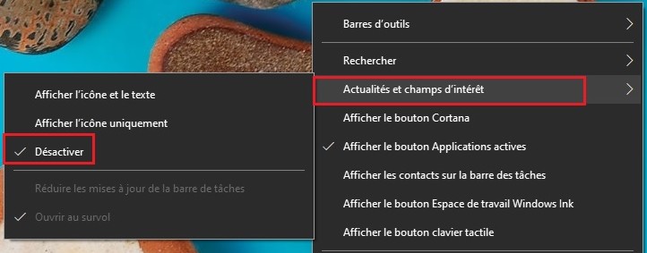

Pour terminer, j'ai désactivé le Widget Actualités.
Son icône était venue se loger dans la barre des tâches à coté de l'horloge Windows.
