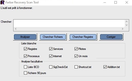

arrow210.gif  Si la dernière manip proposée ne fonctionne pas, je te propose d'effectuer un diagnostic de ton ordinateur avec l'outil FRST de Farbar
  • Télécharge FRST sur ton Bureau (IMPORTANT : pas ailleurs)
  • Liens de téléchargement :
  • Pour savoir si tu es en 32-Bit ou 64-Bit, lis ceci
  • Si l'antivirus, ou le navigateur, empêchent le téléchargement, voir ici
  • Ferme toutes les applications en cours, notamment le navigateur
  • Effectue un clic-droit sur le fichier téléchargé (FRST.exe) et sélectionne Exécuter en tant qu'administrateur
  • Clique sur Exécuter lors de l'Avertissement de sécurité
  • Lorsque l'outil démarre, clique sur Oui pour accepter les Clauses de non responsabilité (Disclaimer)
  • Clique sur le bouton ANALYSER
  • L'outil va créer un fichier rapport [log], nommé FRST.txt : il sera situé sur le Bureau
  • La première fois où l'outil est exécuté, il crée un autre rapport, nommé Addition.txt : il sera également situé le Bureau
  • Héberge les rapports sur ce site
  • Sur le site, clique sur Parcourir, cherche les rapports sur le Bureau et sélectionne-les
  • Sur la page, clique sur Ouvrir, puis sur le site, clique sur ENVOI
arrow210.gif  Pour finir, copie/colle les liens fournis dans ta prochaine réponse
