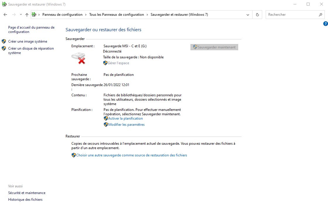

Déjà bien en place grace à mon NAS synology pour les régulière. Pour des images disques incrémentiel, Macrium Reflect a l'air bien. D'autres soft conseillés?
Développer
  • Pour l' image disque, j’utilise tout simplement l'outil proposé par Windows : Sauvegarder et restaurer (Windows 7) :
