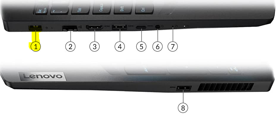

Bonjour à tous,
Une petite incruste.
Pour le portable ideapad gaming 3-15 ACH6  type 82K2
Au niveau des Ports et emplacements, il y a un port RJ45 pour brancher le câble Ethernet.
1. Entrée d’alimentation
2. Port RJ45
3. HDMI 2.0
4. Port USB-A 3.1 Gen 1
5. Port USB-C Gen 2
6. Connecteur mixte écouteurs/micro
7. Bouton Novo
8. Port USB-A 3.1 Gen 1

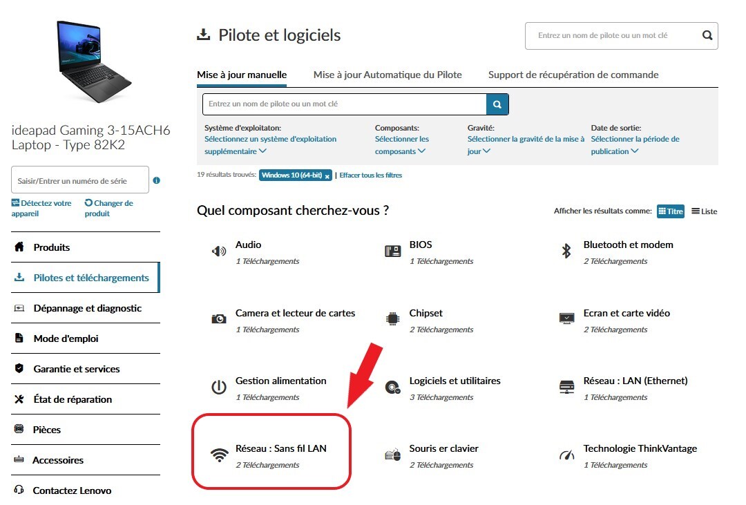

Bon, finalement, on a toutes les infos :
  • référence complète du PC : Lenovo ideapad Gaming 3-15ACH6 Laptop Type 82K2 => dispose bien d'un port RJ45 (cf. Post de tomtom95 ci-dessus)
  • antivirus : "pack de sécurité Windows", donc Microsoft Defender => très bien
  • réinitialisation de la box : tu ne souhaites pas effectuer cette manip => je pense que cela vaut le coup de procéder à cette réinitialisation
Je te conseille de te rendre sur le site officiel de Lenovo et de télécharger les drivers ci-dessous :
Redémarre ensuite ton PC et vérifie si tu constates une amélioration.
bonsoir Tonton,
Merci pour ton info sur la prise RJ45 que j'ai découvert parce que je n'avais pas vu qu'il fallait écarter le plastic du bati de l'ordi pour introduire la prise.
Je t'écris donc du nouvel ordi qui fonctionne normalement avec le branchement wifi en filaire.

Je viens de télécharger les 2 drivers , je te tiens au courant.
