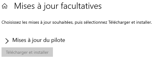

Bonjour,
J'ai l'impression que je n'ai pas de mises à jour facultatives à installer :

Il y a 5 heures, Philou22 a dit :
Bonjour,
Clique sur Mises à jour du pilote et poste la copie-écran correspondante, stp
