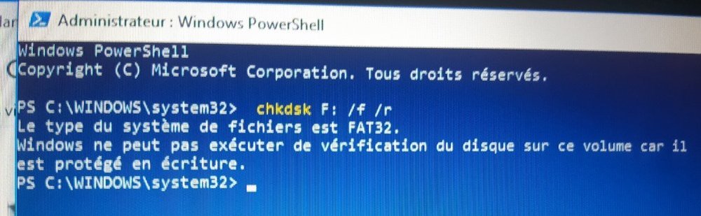

Re,
Voici la capture de la clé , pour l'onglet Outil et sur vérifier = le disque est protégée en écriture.
J'ai effectué chkdsk de la clé avec l'invité de commande : impossible aussi protégé en écriture.

Re,
OK,merci pour la capture.
La clé est bien en FAT32,mais je pense qu'elle est endommagée et que c'est irréversible
