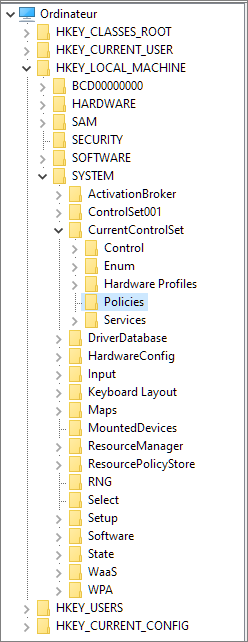

Bonsoir à tous,
Le chemin annoncé n'est pas correct et je conseille de ne rien modifier dans le registre. ;)
La clé du registre pour Windows 10 version 22H2
HKEY_LOCAL_MACHINE\SYSTEM\CurrentControlSet\Control\FeatureManagement\Overrides
Le chemin complet
HKEY_LOCAL_MACHINE\SYSTEM\CurrentControlSet\Control\FeatureManagement\Overrides\9\4103588492
Nom DWORD 4103588492 Données de valeur: 1
Bonne soirée.
