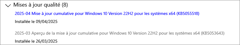

La mise à jour s'est bien installée, mais j'ai rencontré un problème bizarre, j'explique :
Lors de la recherche de mise à jour, il y avait deux mises à jour pour Windows 10, la mise à jour KB5055518, qui s'est installée sans problème et attendait le redémarrage de la machine, et la KB5057589 qui était en "Échec de l'installation" ! Cet échec s'est répété deux fois, lassé j'ai lancé le redémarrage du PC, rouvert Windows update qui signalait toujours le problème, tenté une nouvelle installation qui a relancé la recherche de mise à jour et là, le message "Vous êtes à jour". Dans l'historique des mises à jour, plus aucune trace de cette KB5057589 ni des échecs d'installation !
Que dois-je en penser ?
Bonne journée.

Bonjour ab-web,
C'est ce que je pense aussi, je me préparais d'ailleurs à masquer cette mise à jour récalcitrante, mais comme elle n'est plus proposée, et ne figure même plus en "échec" dans la liste des mises à jour, je ne peux que rester en attente.
Édit : En fait, elle s'est bien installée (indiquée comme telle dans les mises à jour visibles via le panneau de configuration/Programmes/Programmes et fonctionnalités/Mises à jour installées), mais elle ne figure pas dans la liste des mises à jour accessible par Windows update.
Fin de l'affaire, donc !
