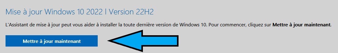

Clique tout simplement sur Mettre à jour maintenant (et non Télécharger maintenant l'outil, comme je te l'avais indiqué par erreur) :
Ensuite, télécharge le fichier sur le Bureau > exécute-le > laisse-toi guider.
