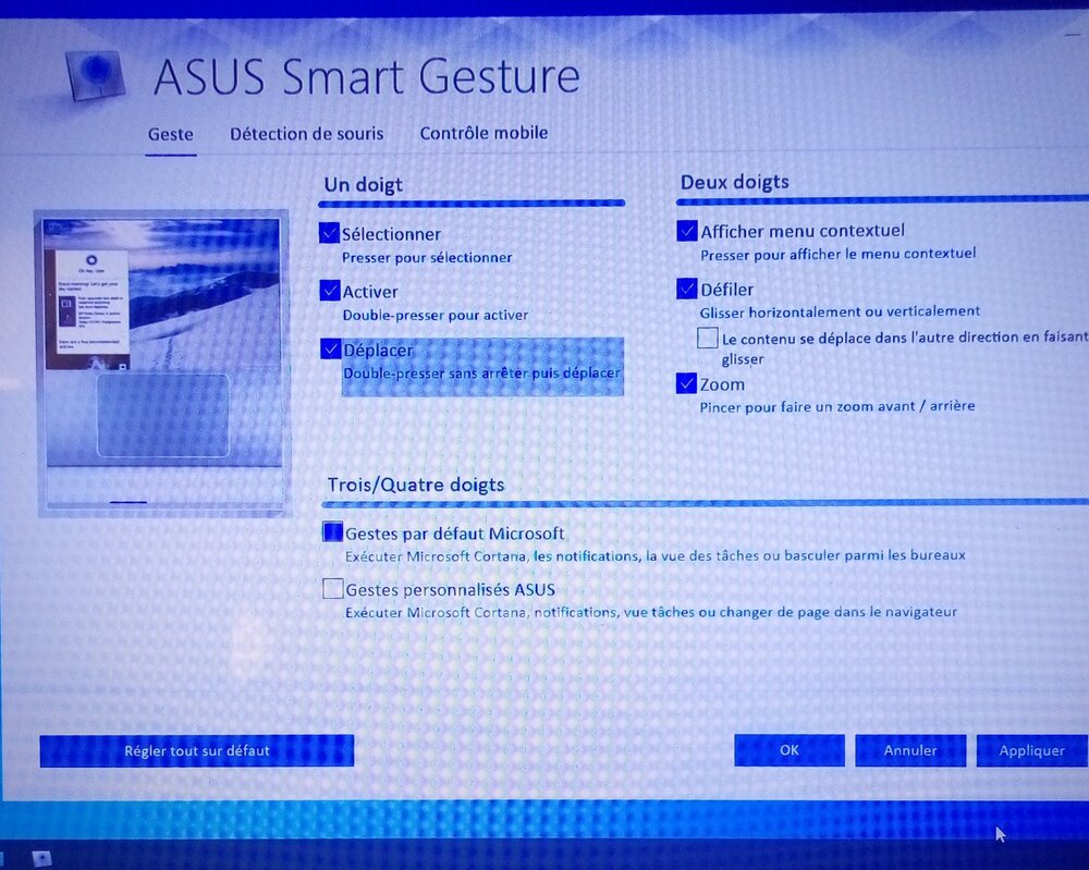

j'ai aussi un asus X75VD mais sous windows 8.1
dans le panneau de configuration
clic droit sur le bouton démarrer
Exécuter
taper control
en haut à droite Afficher par : => choisir Petites icônes
Asus Smart Gesture
chez moi j' obtient ceci
Je n'ai pas tout à fait la même version...1119539217_IMG_20221122_20142101.thumb.jpg.9f248fee1acaac421668646b08bb8096.jpg
