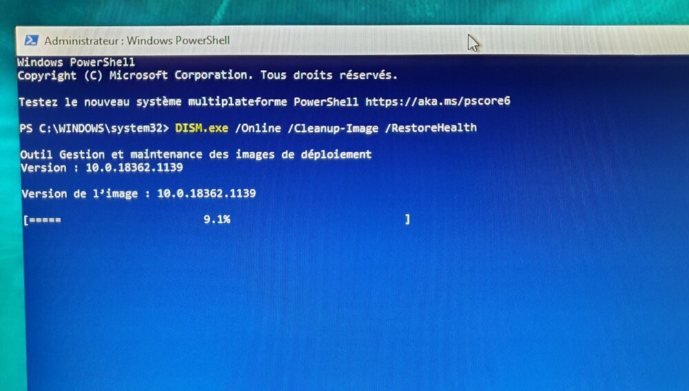

Par rapport a la vérification , il faut parfois être très patient : il peu arriver que l'avancement semble bloqué , mais il faut laisser tourner .

Je l'ai laissé plus 1/4 d'h   j'essaierai demain  si ça ne fonctionne pas j'abandonne..

Bonjour claire
Ce n'est pas normal , si la commande DISM reste encore bloquée trop longtemps , Passe a la commande sfc /scannow
Refait la commande DISM ensuite .

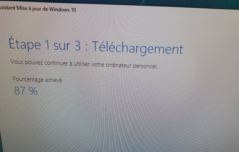

Bonjour claire,
Le numéro que l'on voit sur ta capture concerne une ancienne version de Windows 10.
Il faudrait commencer par essayer de faire la mise à jour du système.
Tu peux faire la mise à jour du système avec l'outil Microsoft l'assistance de mise à jour de Windows 10
Sur la page  Clique sur le bouton  Mettre à jour maintenant pour télécharger et ensuite exécuter l'outil qui va te permettre d'installer la dernière version de Windows 10.
