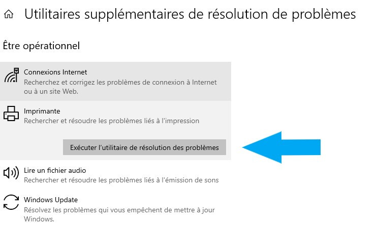

Bonsoir @peyroutet47,
1. As-tu effectué la manip proposée ici ?
2. Si après avoir effectué cette manip et les autres solutions proposées, la connexion Wi-Fi entre ton imprimante et ton PC ne fonctionne toujours pas, fais ceci :
  • clique sur Démarrer > Paramètres > Mises à jour et sécurité > Résolution des problèmes
  • clique en suite sur Utilitaires supplémentaires de résolution des problèmes > Être opérationnel > Imprimantes < Exécuter l’utilitaire de résolution des problèmes
