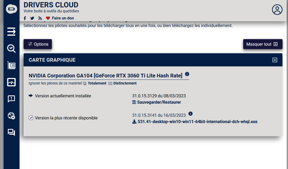

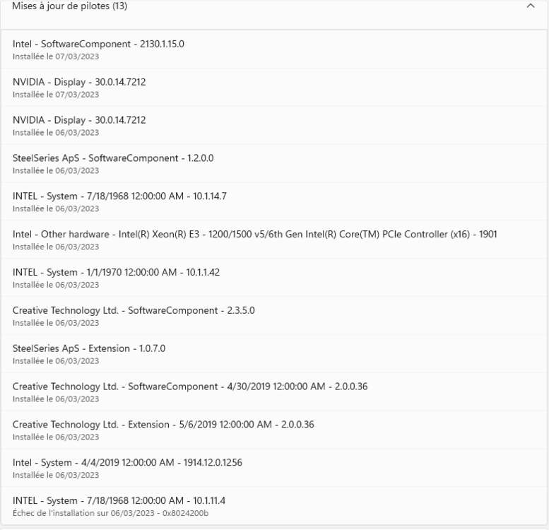

Bonjour @dyno80,
Voici les points à vérifier :

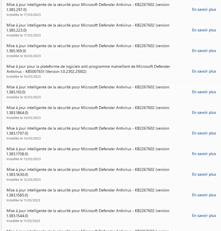

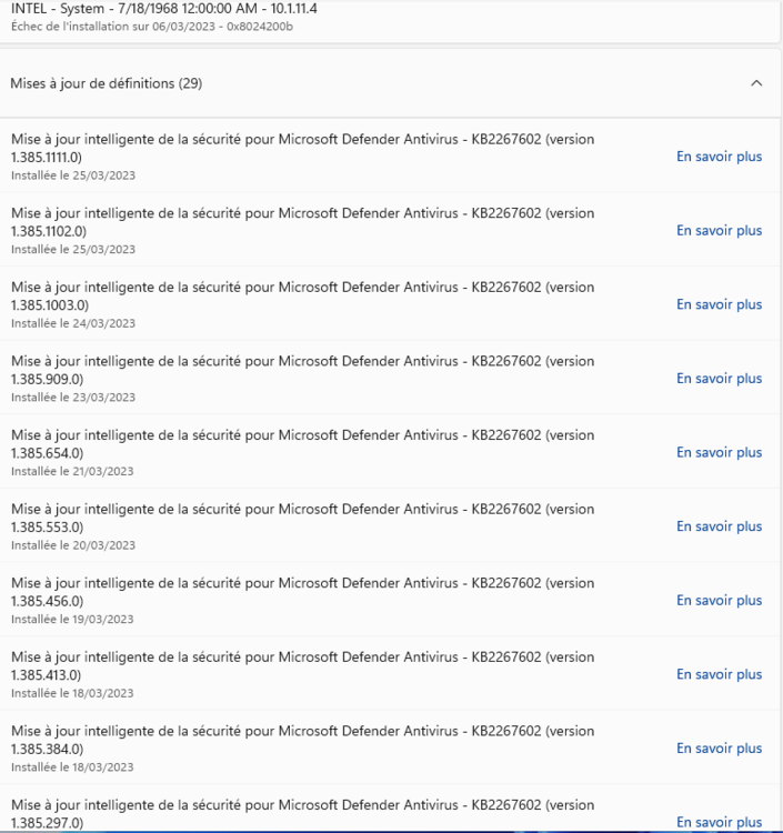

1. Lors de la réinstallation de Windows 11, as-tu bien effectué toutes les mises à jour pour le système ainsi que pour les pilotes ?
  • ouvre Windows Update > clique sur Rechercher des mise à jour > installe l'ensemble des mises à jour, y compris les mises à jour facultatives > note les mises à jour qui ont été installées et indique-les dans ton prochain post
  • effectue un scan avec DriversCloud, en suivant ce tuto rédigé par tomtom95. Pour le moment, n'installe rien => poste les captures-écran relatives aux pilotes :  je souhaite savoir quels sont les pilotes actuellement en place et quels pilotes te sont proposés. On verra ensuite s'il y a lieu d'installer les pilotes éventuellement proposés
2. Les 2 autres disques ont-ils été réinstallés ou non dans l'ordinateur ?
3. Le redémarrage intempestif de ton PC est peut-être dû à un problème de surchauffe de la carte graphique : il faudrait nettoyer la poussière du ventilateur de la carte graphique => voici comment procéder : Nettoyer & dépoussiérer son ordinateur
4. Si les points précédents n'ont pas permis de régler le souci, on vérifiera les barrettes de RAM (pour le moment ne fait rien à ce niveau : on y reviendra si nécessaire)
NB : ne tarde pas à répondre, car si nos échanges sont systématiquement espacés de 1 à 2 semaines, on va avoir du mal à aboutir.

. Les 2 autres disques ont-ils été réinstallés ou non dans l'ordinateur) non temps que le pc ne fonctionne pas
le pc a était nettoyer a fond sauf changement de patte thermique
 j ai se message au démarrage du pc Un problème s'est produit et votre PIN n'est pas disponible je le re tape et cela marche
Le redémarrage intempestif )le PC se remet en veille normalement
