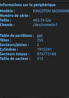

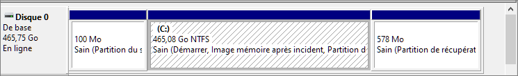

J'ai profité d'être dans une session Linux pour jeter un œil sur la configuration de mon SSD Windows. Je n'ai fait que prendre des captures, aucune modification des partitions. Je ne comprenais pas pourquoi lorsque je cherchais des infos avec l'outil Windows je trouvais la partition de récupération avec le label "4", mais en fait, alors que dans le gestionnaire de disques on ne voit que 3 partitions, il y en a une quatrième qui reste cachée, indiquée Microsoft reserved partition...
Voici le détail :
On peut voir que la partition de récupération /dev/nvmeOn1p4 indique 505.29 Mio utilisés sur 578 Mio. Cela pourrait expliquer un manque de place effectif. À noter que sous Windows, elle dispose d'une taille de 578 Mo, sans indication de l'espace utilisé.

En fait, sous Windows, dans la gestion des disques, il n'y a que 3 partitions visibles, une seule ayant une lettre attribuée (C, la partition système). La partiton  efi/Boot est visible, tout comme la partition de récupération. La partition qui reste invisible (Microsoft reserved partion) le reste car, je pense, le système de fichier est "Inconnu". Je ne vois pas trop ce que M$ pourrait faire sur cette partition de 16 Mio...
Ce qui m'inquiète dans l'affaire, c'est que la KB5034441 n'aie pas été d'emblée réservée aux PC disposant d'une Partition de Récupération...
