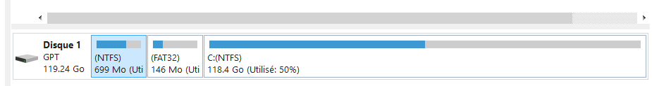

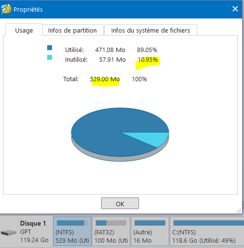

Suite à cette "erreur" sur KB5034441 mise à jour de sécurité, je signale que sur 2 PC issus de Windows 7 passés à version 10, la mise à jour s'est faite sans problème (PC déjà anciens dont 1 mbr et l'autre Efi). Pour celui de bureau (tour 6 coeurs-intel core i5 2.90 Ghz) il y eu échec "0x80070643 ".
La seule différence était la taille de la partition WinRe insuffisante sur ce PC qui date de mai 2021 et !
On peut y installer Windows 11, donc c'est justement cette machine qui n'est pas correctement configurée. J'ai modifié la taille de WinRe avec MinitoolPW et l'aide d'un contributeur sur un autre forum de telle sorte à supprimer la partition msr de 16 Go et agrandir un peu Winre, cette solution a réussi puisque j'ai pu installer la mise à jour.
Mais je ne suis pas satisfait de la taille obtenue, de plus un autre PC de la famille sous Windows 11 a cette partition à la fin de 😄 ce qui est plus commode pour l'agrandir.
obtenu:
Alors ayant une sauvegarde image par "Macrium", je suis revenu à la situation précédente pour essayer de mettre cette partition à la fin de 😄 (à droite) comme sous Windows 11
Edit: Images supprimée le 26/01/2024
Voir si ça fonctionne ou pas  😉 J'ignore si un correctif règlera un manque de place sur Winre ? une install de Windows 11 créera sans doute un nouveau WinRe.

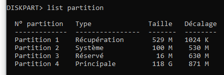

Attention la solution proposée par Microsoft d'utiliser "Diskpart" ne fonctionne que si le Winre est à la fin du Disque système (C:)
modifier la taille de la partition WinRe

Ça semble quand même utile de savoir ou se trouve la partition WinRe ou de récupération concernée, même si la mise à jour ne concerne pas les utilisateurs de la version famille de Windows 10 (pas de bitlocker).
Si elle est à la fin il faut regarder si elle est assez grande pour accueillir les mises à jour futures, notamment Windows 11 pour les PC qui sont compatibles. Après je suppose que l'installation (à tester) sur cette machine doit créer une nouvelle partition (à droite).
On peut utiliser "MiniTool Partition Wizard" ou Diskpart (outil sous Windows 10)
Ma partition était notoirement insuffisante pour un PC compatible Windows 11, suite à mon post du 16, elle est devenu (en supprimant celle MBR de 16 Go), je n'ai utilsé que Minitool P.W. et non diskpart que montre les mêmes résultats, soit une partition de récupération passée de 529 à 1393 Mo.
