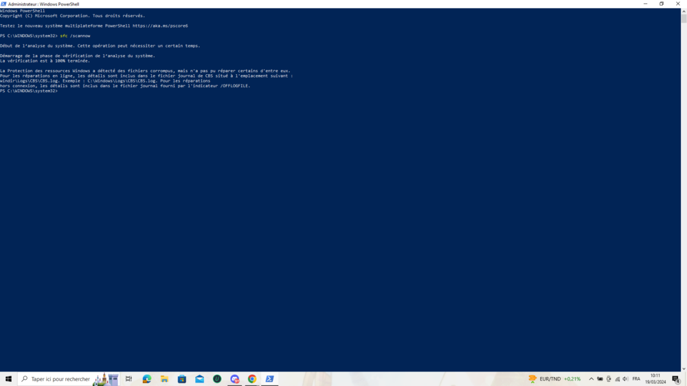

3. sfc /scannow :
  • Clique droit sur Démarrer, puis sur  Windows PowerShell (admin)
  • Copie-colle la commande suivante : sfc /scannow, valide avec la touche Entrée et patiente jusqu'à l'étape suivante
  • Dans ta prochaine réponse, poste une copie-écran du message qui apparaîtra à l'issue de cette vérification
