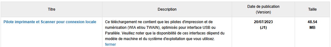

Je vais devoir couper : je vérifierai ceci demain.
Entre-temps, fais ceci, stp :
  • Installe le pilote (clique-droit sur le fichier exe > Exécuter en tant qu'administrateur)
  • edémarre ton PC et vérifie s'il existe une option supplémentaire pour scanner
Comme tu peux voir il n'y a rien. j'ai cliqué sur dpinstx64 et cela n'a rien fait.
