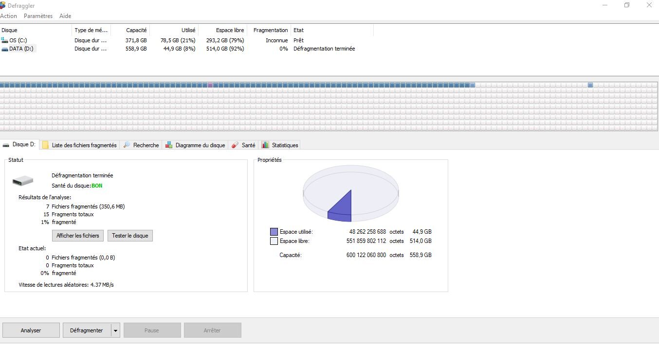

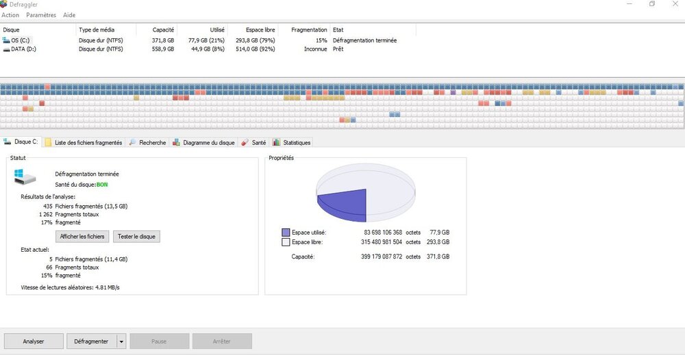

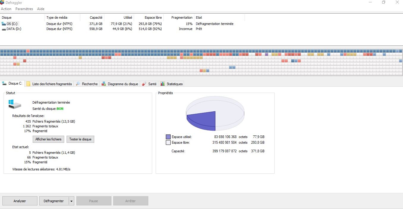

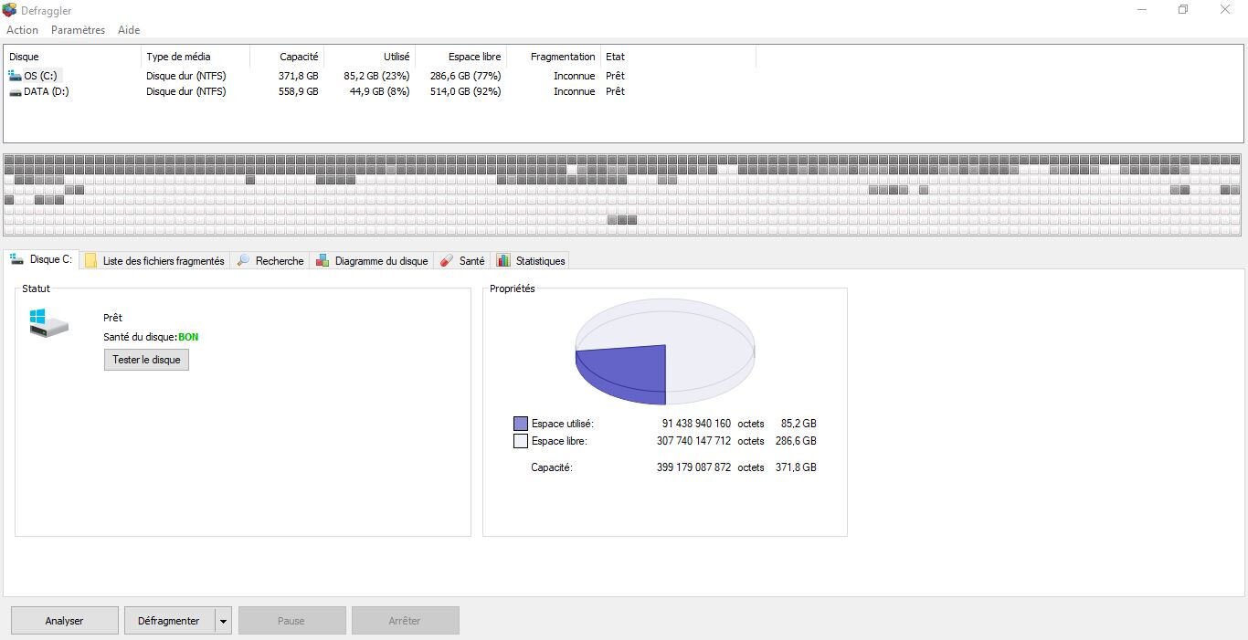

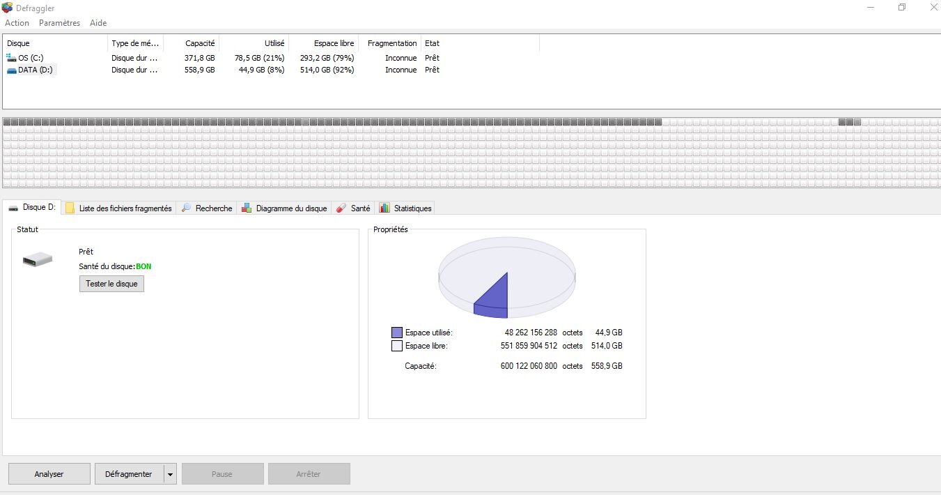

La défragmentation du disque C (OS) est terminée. Cela a pris environ 5 heures. Voir en image avant et après
Je ferai demain le disque D (DATA). Il est plus rempli, donc ça va prendre plus de temps.

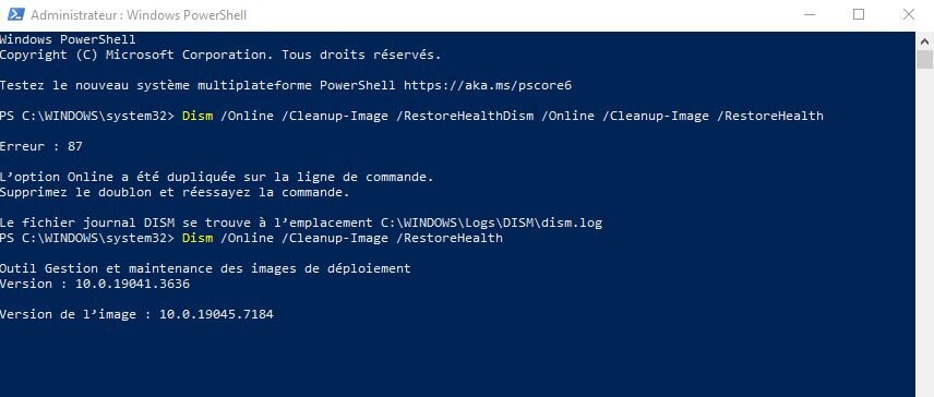

Bonjour@Editha
arrow210.gif  Fais ceci, stp :
1. Dism
  • Clique droit sur Démarrer, puis sur  Windows PowerShell (admin)
  • Copie-colle la commande Dism /Online /Cleanup-Image /RestoreHealth et valide avec la touche Entrée
  • Le message suivant devrait apparaître : « La restauration a été effectuée. L’opération a réussi. »
arrow210.gif  Si ce n'est pas le cas, communique-moi le message indiqué dans ta prochaine réponse
  • Ferme l'invite de commande en tapant Exit et valide par [Entrée]
  • Redémarre ton PC
