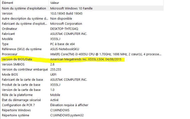

On va vérifier la version du BIOS en place :
  • Appuie sur les touches Windows + R pour ouvrir la boîte de dialogue Exécuter
  • Saisis msinfo32 puis appuie sur Entrée
  • Dans la fenêtre qui s'ouvre, recherche la ligne Version du BIOS/Date dans le panneau de droite

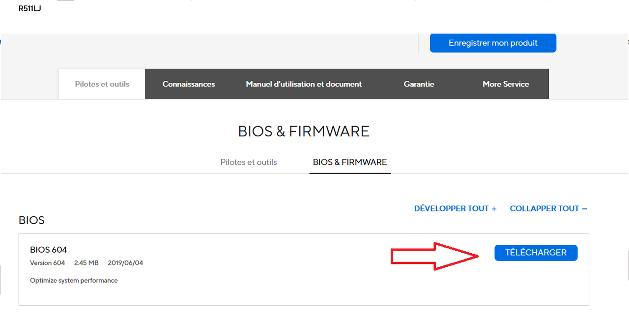

Le BIOS utilisé est une ancienne version (504 du 04.08.2015); la version actuelle du BIOS est la 604 depuis le 04.06.2019.
Télécharge la version actuelle du BIOS ici : https://www.asus.com/fr/supportonly/r511lj/helpdesk_bios/ :
Voici une page d'aide pour l'installation : https://community.lecrabeinfo.net/topic/26241-update-bios-asus/
Voir également la page 87 du manuel : https://pjjoint.malekal.com/files.php?read=20260722_8b5680f7cf383c9c

J'ai téléchargé le BIOS 604. C'est un dossier ZIP. J'ai regardé les liens et là au secours, je me sens perdue.
