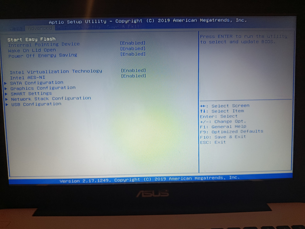

J'avais dû éteindre le pc hier soir.
J' ai remis la clé USB, branché le courant (la batterie ne tient plus depuis longtemps). J' ai appuyé sur marche et tapoté tout de suite sur F2. Le BIOS s'est ouvert
J' ai appuyé sur flèche pour choisir ADVANCE - start easy flash en blanc et touche entrée
 Plus rien à l' écran tout noir sans logo ASUS. J' ai dû éteindre. J' ai rallumé et je suis épuisée ne sachant plus que faire. Besoin de dormir
Recommencé : F2 BIOS ouvert ADVANCE Start easy flash et écran noir

Je viens d'allumer le pc sans la clé
Windows ne se lance pas. Écran noir avec logo ASUS. Seuls 2 voyants sont allumés : ampoule et batterie. Le disque est éteint
