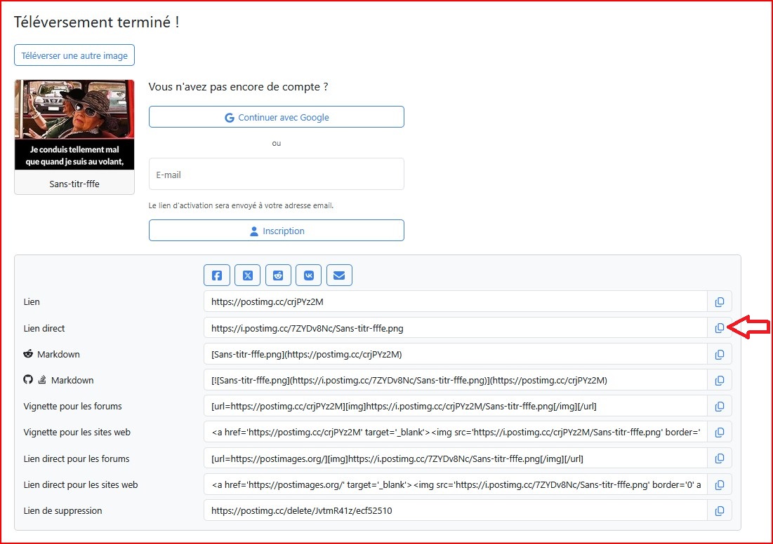

arrow210.gif  Il faut héberger les images/photos que tu souhaites publier; voici comment poster des images/photos avec Postimages :
Clique sur Choisissez images afin de chercher et sélectionner la photo que tu veux publier > clique sur le fichier correspondant à la photo que tu veux publier > clique sur Ouvrir > clique sur la petite icône située en 2ème ligne en face de Lien direct > colle ce lien dans ton post par un clic-droit/coller > clique sur la touche Entrée de ton clavier :
