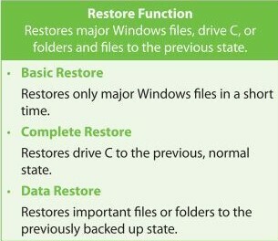

Oui, il faut effectuer un Complete Restore :
Avantage : tu te retrouves avec un PC propre, en état "sortie d'usine"
Inconvénient : il va falloir installer les màj publiées entre la date de sortie d'usine et la fin du support de Windows 7 (début 2020)
