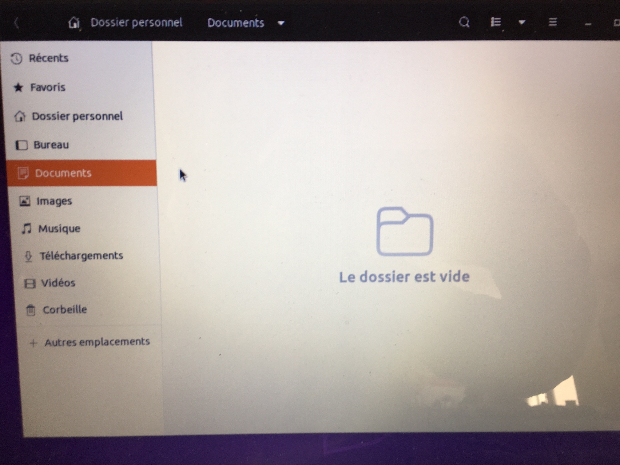

Pour info j'ai aussi tenté une clef USB bootable avec Ubuntu 20.04 LTS . Sans résultat non plus , en effet le "SE" Ubuntu affiche une arborescence de fichiers de ce qui est peut être le DD ACER ( lettre C) mais pas sûr. Cette arborescence montre que mon fichier " Document" qui contient TOUT ce que je veux récupérer  ... est vide ce qui n'est pas possible voir  photo de l'écran dans l'image ci-jointe avec "zupimage" lui effectivement gratuit  : 9fjq.jpg

Ce qu'affiche Ubuntu, dans la photo, c'est son propre dossier Documents.
