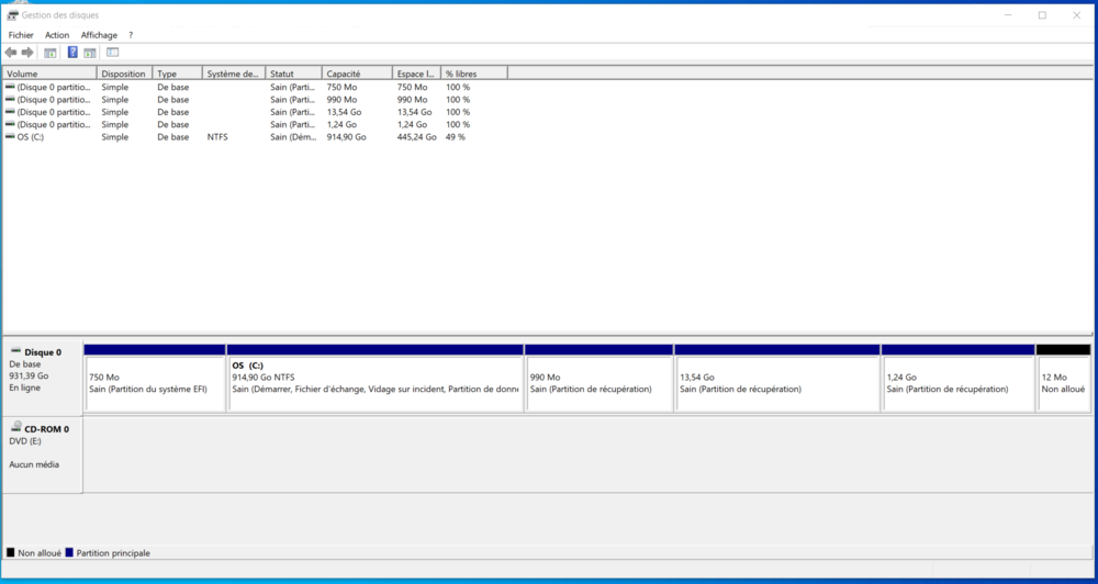

@TontonBonsoir Tonton
1 - Passage de RAID-on vers AHCI sans problème (MERCI), je n'ai pas utilisé l'invité de commande, mais plutôt msconfig /démarrage sécurisé /minimal
https://forumsospc.fr/forums/Sujet/raid-vs-ahci/
2 - Aussi a partir du BIOS, j'ai désactivé (décocher) SSD M2, ci dessous capture :

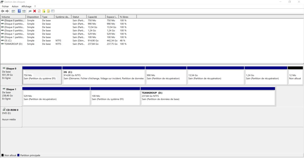

@TontonBonsoir
N'ayant pas de clé 8go a disposition et une connexion rapide, j'ai tenté de formater le support D, ceci a partir de gestion de disque.
Résultat:  le volume contient toujours l'EFI et la partition de récupération ? Pourquoi ?
De plus je n'arrive pas a voir le CD win7 dans le bios, ni booter dessus au démarrage.
Bonjour @nazimdoran,
Avant de t'occuper du disque 1 (SSD, comportant le lecteur D), il est impératif de remettre de l'ordre dans le disque 0 (HDD, comportant notamment l'OS sur le lecteur C).
En effet, l'installation actuelle sur le disque 0 est totalement bancale => les partitions sont corrompues : multiples partitions de récupération (doublons) et partition non allouée.
Pour remettre de l'ordre sur ce disque, on n'a pas le choix => il faut réinstaller complètement le système et supprimer les partitions actuelles.
Lors de la réinstallation, Windows va recréer :
  • 1 partition Système EFI
  • 1 seule partition de récupération
  • le système sur le lecteur C.
arrow210.gif  Ce n'est que lorsque l'on aura rétabli un fonctionnement normal du disque 0, que l'on pourra s'occuper du disque 1.
NB : veille à bien désactiver le lecteur D avant de commencer la procédure
