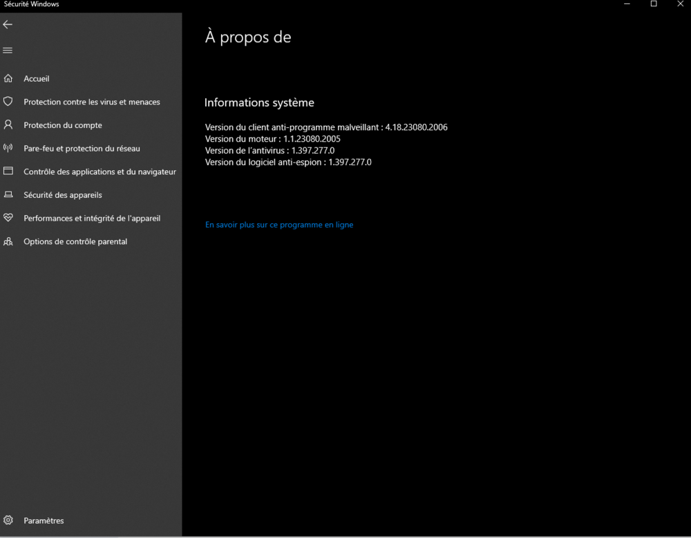

  • J'utilise le logiciel de Sécurité Windows (voir capture)image.thumb.png.d9a3b6b3413d4b942bec49f39b1e37ee.png

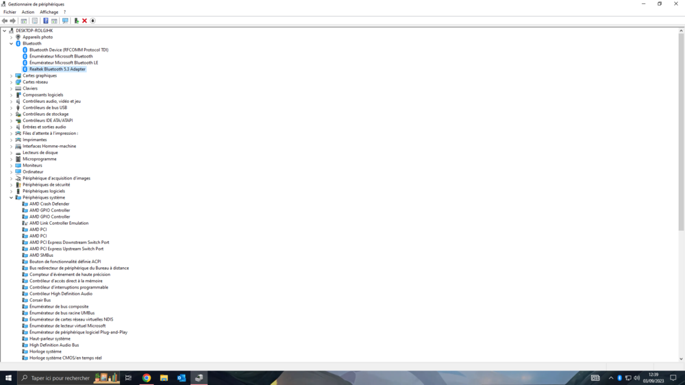

arrow210.gif  Fais ceci, stp :
  • Clique-droit sur chacune des lignes sous Bluetooth > clique sur Désinstaller l'appareil > coche la case Supprimer le pilote pour ce périphérique > clique sur Désinstaller
  • Une fois ceci fait pour les 4 lignes, redémarre le PC
  • Vérifie si l'adaptateur USB Bluetooth fonctionne à présent
