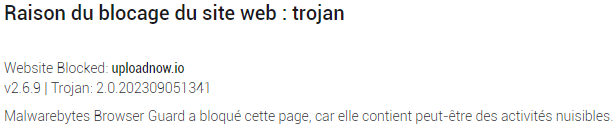

Voici les liens des deux fichiers
https://uploadnow.io/f/vXWydpB
https://uploadnow.io/f/jrNm5YW
Je n'ai pas pu utiliser ton site car lorsque je vérifiais le lien, un message d'erreur "404 not found" apparaissant.
