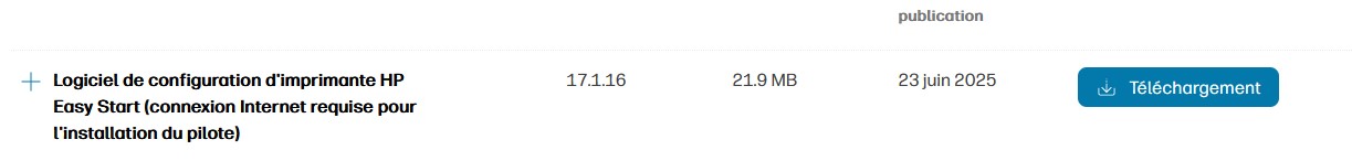

Le 09/08/2025 à 10:17, Tonton a dit :
avec le PC portable de ton épouse (W11), clique sur ce lien pour te rendre sur le site officiel de HP : https://support.hp.com/fr-fr/drivers/hp-envy-5640-e-all-in-one-printer-series/6583033
1- Pour télécharger j'ai cliqué sur le lien que tu m'as donné ci-dessus, HP Easy Start pas vu
2- Pour la PJ je confirme que c'était la même que la précédente
3- capture d'écran demandé : https://pjjoint.malekal.com/files.php?id=20250811_l10t12i8e10n7

il y a 27 minutes, nanard1 a dit :
Tu fais référence au 1er lien que je t'ai adressé le 09.08.25. Depuis, le 10.08.25, je t'ai conseillé de passer à la manip proposée par Patou70 <==il faut cliquer sur ce lien
Voir ci-dessous :
Je vois que tu as 2 autres antivirus (McAfee et AVAST) => il faut les désinstaller (avec RevoUninstaller) et ne conserver que Microsoft Defender.
Ensuite réessaie la manip proposée par Patou70.
