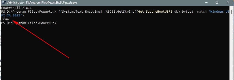

Je vais juste te donner la méthode la plus rapide pour vérifier
Il suffit d'ouvrir une fenetre PowerShell en mode adminstrateur et de copier-coller cette commande
([System.Text.Encoding]::ASCII.GetString((Get-SecureBootUEFI db).bytes) -match Windows UEFI CA 2023’)
Au résultat tu dois avoir "True"  (Je te met une capture de mon propre Windows)
