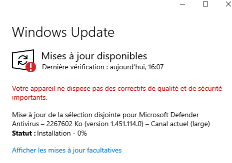

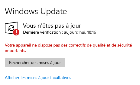

Quand je vais sur windows update j'ai ceci :
Parfois ça semble fonctionner mais ça revient après quelques secondes à l'image précédente

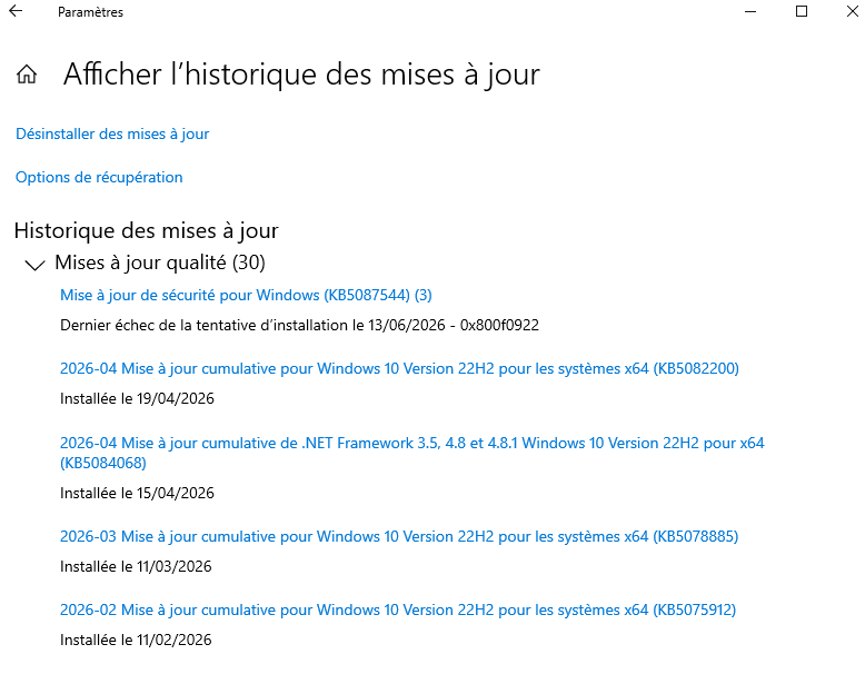

J'ai essayé une mise à jour manuelle en passant par le catalogue, ça télécharge normalement mais lors du redémarrage ça bloque à 96% et un message d'erreur apparait "impossible de terminer les mises à jour". Deux tentatives.

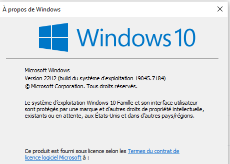

Peux-tu me dire aussi quelle est la version de W10 et du système, s'il te plaît ?
Tape sur les touches de ton clavier Windows+ R pour ouvrir Exécuter
Dans la fenêtre tape ou copie/colle  winver et clique sur OK

Voici pour les infos :
C'est ce que je trouve étrange, le fait que les mises à jour facultatives passent bien mais que j'ai toujours écrit "vous n'êtes pas à jour". La dernière mise à jour date du 19/04/2026 (KB5082200) dans l'historique.

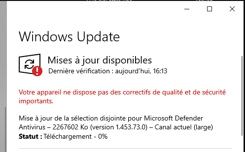

Ce matin j'ai relancé la recherche, il y a eu un début de téléchargement (désolé pas eu le temps de faire une capture d'écran mais je crois que ça concernait windows defender) et ça s'arrête.

Vu la version 19045.7184 la dernière mises à jour est du mois d'avril.
Celle du mois de Mai et de Juin ne s'installe pas.

J'ai redémarré et relancé la recherche windows update, une mise à jour a été trouvée

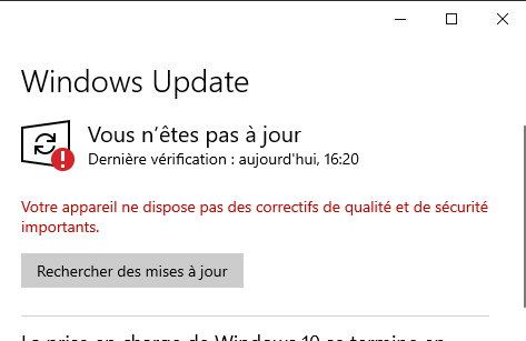

Le téléchargement se fait à 100%, j'ai eu l'impression de voir installation 100% (c'est très rapide donc pas certain). Mais ensuite ça revient à la page qui m'indique "vous n'êtes pas à jour".

Il y a un code erreur dans l'historique (0x800F0922), j'aurai dû le transmettre de suite puisqu'il apparaissait déjà après ma première tentative de maj en mode autonome. Mais je ne savais pas ce que ça signifiait.
Par contre après redémarrage suite à l'échec de la maj j'ai essayé de relancer la recherche sur windows update et ça m'a fait exactement comme indiqué sur mon post précédent. Mise à jour disponible, téléchargement et installation.
