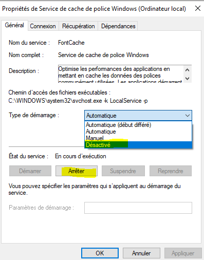

Oui, c'est bien le service de cache de polices Windows.
Le service étant seulement arrêté et pas désactivé après le redémarrage du PC, il se remet seul en démarrer.
La démarche pour désactiver le service, tu cliques sur Arrêter et sur la petite flèche pour Désactivé (comme sur la capture).
Puis clique sur appliquer et OK et redémarre ton ordinateur puis le reste de la procédure.

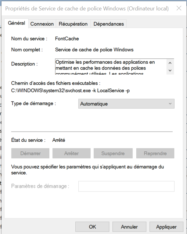

Quand j'ai tapé "point" après avoir fait le début de la procédure et redémarré, je me retrouve avec la seule possibilité de remettre en automatique, le reste est grisé : ICI
Re,
En bas de la page du service, clique sur Appliquer et sur OK.
Ensuite, pour prendre en compte les modifications, redémarre ton ordinateur.
Normalement le service devrait être Démarrer.
Après test, la recherche, dis-moi si elle fonctionne.

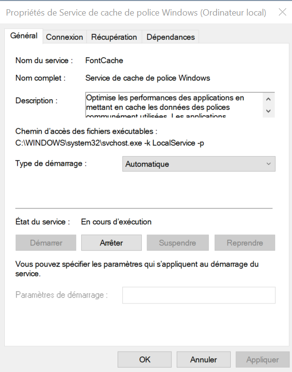

Retourne dans le gestionnaire des services. remet le service en Automatique et Démarrer, clique sur appliquer et OK.
Bonjour tomtom95,
Voilà ce que j'ai fait : après le redémarrage, j'ai tapé "point" sans m'intéresser au résultat ; j’ai fait W+R => services.msc et là double clic sur la ligne de service de cache : dans la fenêtre qui s'ouvre "Propriété de services...." j'ai d'abord remis en Automatique/appliquer/ok => la fenêtre se ferme, je dois redoublecliquer sur la ligne pour la ravoir et enfin j'ai pu faire Démarrer/ok dans un second temps, et redémarrer. Pas comme tu le proposes, càd mettre ensemble en automatique et démarrer PUIS appliquer-Ok, ça n’est pas possible, démarrer est grisé tant que je n’ai pas validé l’automatique. Actuellement elle est comme ICI
Mais pas de changement sur la recherche : "aucun résultat trouvé"
Modifié par Echeketmat
Bonjour Echeketmat,
OK, c'est bon pour le service.

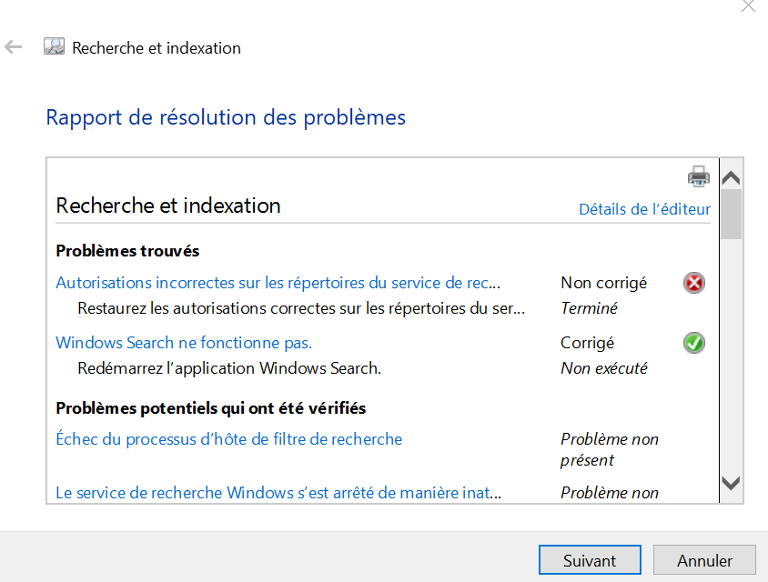

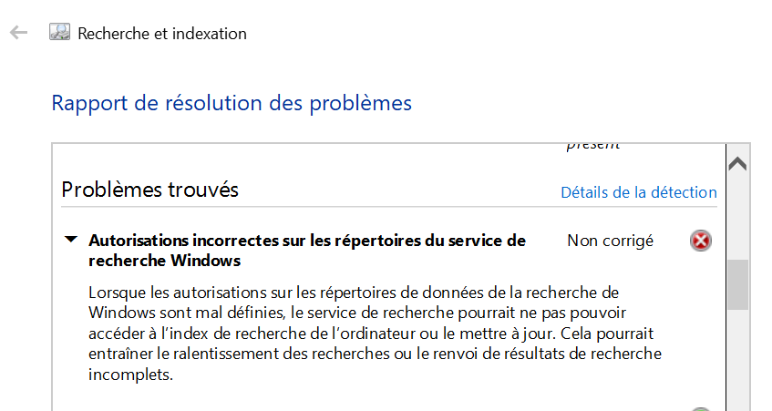

On va refaire l’utilitaire de résolution des problèmes.
Tape sur les touches de ton clavier Démarrer+ R pour ouvrir Exécuter.
Dans la fenêtre Tape ou copie/colle : msdt.exe -ep WindowsHelp id SearchDiagnostic et clique sur OK.
Dans la fenêtre, clique sur suivant >> puis coche la case Impossible de démarrer une recherche…
Clique sur suivant, selon ce que t'informe Windows.
Clique sur essayez ces réparations en tant qu'administrateur,
Coche de nouveau la case, impossible de démarrer une recherche… et suivant.
Si tout n'a pas été corrigé, clique sur la petite ligne afficher les informations détaillées.
Après, indique-moi ce que Windows n'a pas résolu.
1 et 2
Je n'ai pas fermé la fenêtre, au cas où tu me demanderais de cliquer sur "suivant"
Merci pour les infos et captures, si ce n'est déjà fait, tu peux fermer la page de l'utilitaire de résolution des problèmes. .
Concernant le problème d'autorisation incorrecte du répertoire du service de recherche Windows.

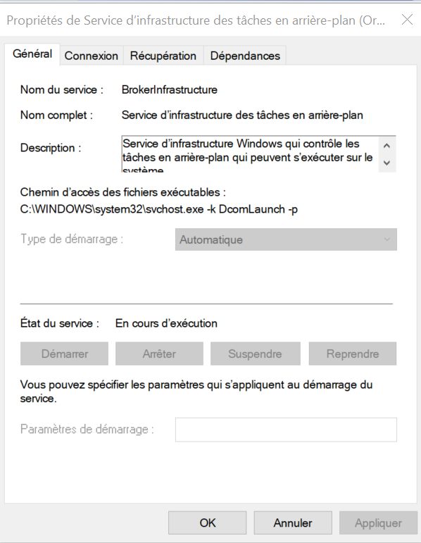

Commence par vérifier que les deux services soient en Automatique et Démarrer.
Service Windows Search et service d'infrastruture des tâches en arrière plan.
Dans la fenêtre tape ou copie/colle  Services.msc et clique sur OK
Dans la liste pour les deux services type de démarrage mettre en Automatique et état du service >>  Démarrer.
Puis clique sur Appliquer et sur OK et Redémarre ton ordinateur pour les modifications.

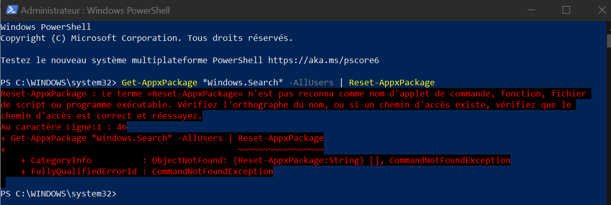

Ensuite on va réinitialiser l’indexation de fichiers.
Tape sur les touches Windows + X >> Windows PowerShell (admin)
Copie/colle la commande suivante :
Get-AppxPackage *Windows.Search* -AllUsers | Reset-AppxPackage  >> valide avec la touche Entrée
patiente le temps du réenregistrement des fichiers puis ferme l'invité de commande.
Et une nouvelle fois Redémarre ton ordinateur.
Puis test une recherche avec la barre de Windows.
est tout grisé : ICI, je n'ai rien fait, pas ok non plus...
Je n'ai pas fermé l'invite de commande ni fait 2x la manip', histoire de voir, ni redémarré... ICI

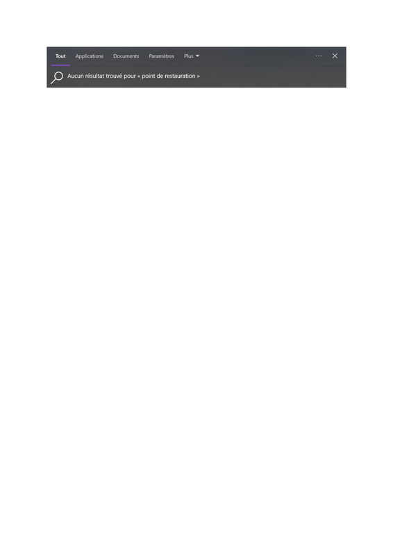

Fait manuellement la démarche de reconstruire l’indexation Windows.
Va dans les paramètres >> icône recherche >> puis recherche dans Windows.
Clique sur paramètres avancés de l'indexeur de recherche.
Sur la nouvelle page clique sur Modifier et coche la case du lecteur C et OK (rien d'autre)
Après clique sur le bouton Avancé >> et sur Reconstruire et OK.
C'est un peu long donc patiente le temps que Windows réindexer tous les fichiers,  lorsque c'est fini test la recherche.
Pour ton autre problème, c'est bon pour le ESU puisque le système est à jour avec la dernière version 19045.7417.
Si Windows Update t'indique que le PC n'a pas tous les correctifs de qualité.
Possible qu'il y ait encore des mises à jour facultatives à installer ou que tu utilise un autre antivirus que celui de Windows.
Il y a 4 heures, tomtom95 a dit :
L'opération s'est bien déroulée, mais... ICI
