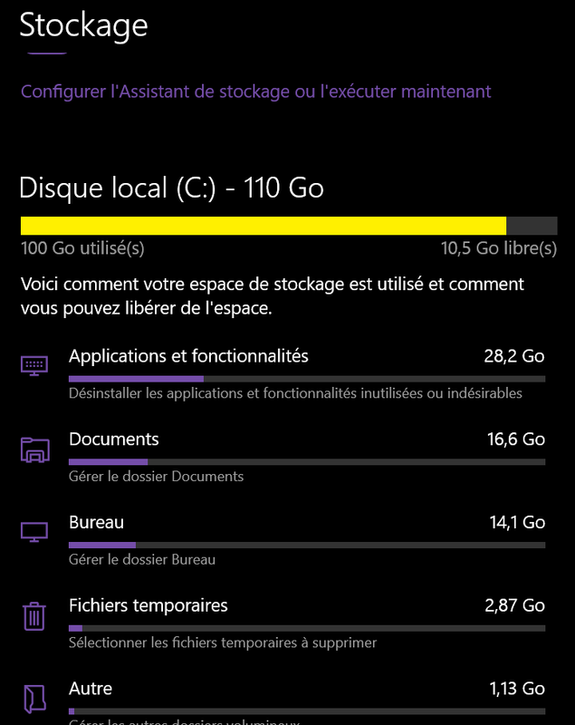

1. Quels est la taille du lecteur système (C en général) et l'espace libre ?

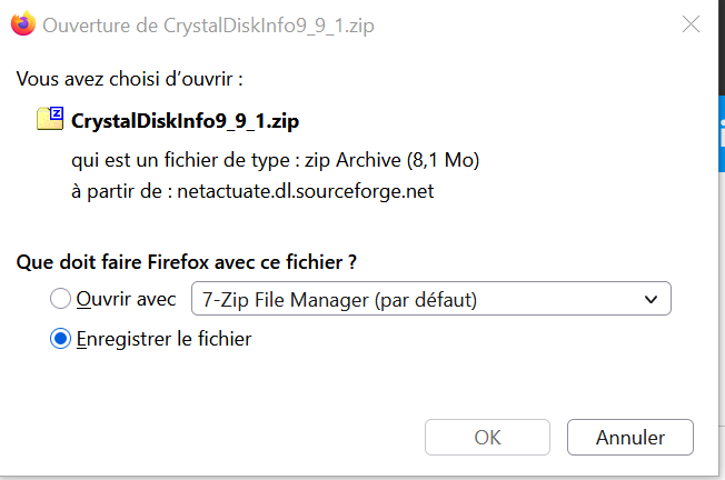

2. Nous allons vérifier la santé de tes disques durs grâce à l'outil CrystalDiskInfo ; voici les différentes étapes de la manipulation à effectuer :
  • Télécharge CrystalDiskInfo sur le Bureau => après avoir déroulé la page vers le bas, choisis le fichier zip « Standard Edition » :
  • Dézippe le fichier
  • Choisis :
    • DiskInfo32.exe : 32bit (x86) si ton PC est en 32-bit
    • DiskInfo64.exe : 64bit (x64) si ton PC est en 64-bit
  • Pour lancer l'exécution, clique-droit sur l'exe choisi et exécute en tant qu'administrateur
  • Poste la copie écran suivante pour chacun des disques, stp :
1 - ICI

Il y a 22 heures, Echeketmat a dit :
1 - ICI
L'espace libre sur C est de 10,5 Go pour une capacité de 110 Go, ce qui est effectivement beaucoup trop faible. Pour que le lecteur système fonctionne bien, il faut un espace libre d'au moins 15% (idéalement au moins 20%), soit une taille mini de 16 à 22 Go.
Il te faut donc libérer de l'espace pour atteindre cette valeur => regarde prioritairement :
  • comment nettoyer et libérer de l'espace sur le disque
  • sactiver les applications inutiles qui tournent en arrière-plan
  • sous C:\Users\nom utilisateur les dossiers Téléchargement, Images, Documents, Vidéos et Musique

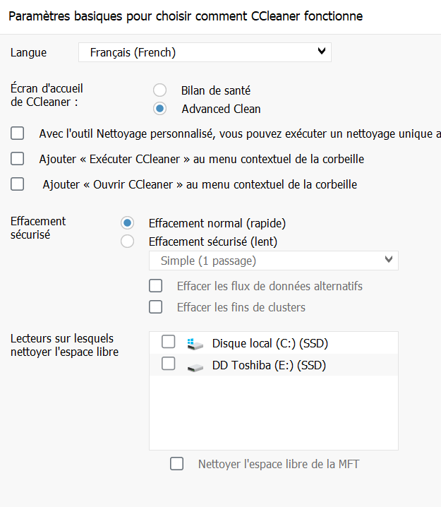

      • ouvre CCleaner > Options :
        • dans Paramètres : coche Advanced Clean et décoche Avec l'outil Nettoyage personnalisé[...]
        • dans Nettoyage intelligent : décoche Activer le nettoyage intelligent
        • dans Mises à jour : décoche les 2 cases
        • dans Vie privée : décoche les 3 cases

Bonjour Tonton,
J'ai obtenu ICI en enlevant un gros fichier et en faisant les manip' proposées

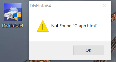

ICI je n'arrive pas à l'ouvrir...
Tu arrives à un espace libre de 18,4 Go : c'est mieux, mais il faudrait essayer de "gratter" encore quelques Go.

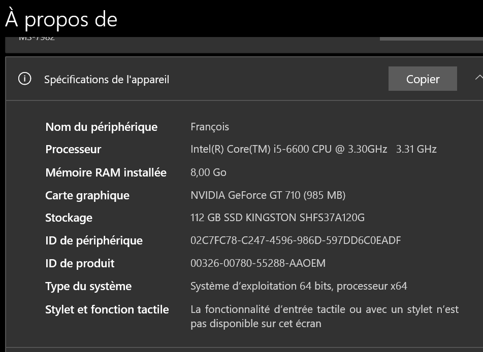

Ton Windows 10 est bien en 64 bits ?

Je ne comprends pas : mon DD fait 110Go (ce qui semble ridicule, aujourd'hui...) et là dessus je n'avait que à peine 17Go de dossiers, à quoi sert le reste ?!! Si je ne peux même pas stocker 20Go de documents, c'est où le problème ?!!
Pour arriver à 20,5Go de libre, j'ai dû encore enlever 1 dossier qui me sert potentiellement de temps en temps et le mettre sur un DD ext !
 C'est le SSD que j'ai dessus depuis le début qui est trop limité ?!

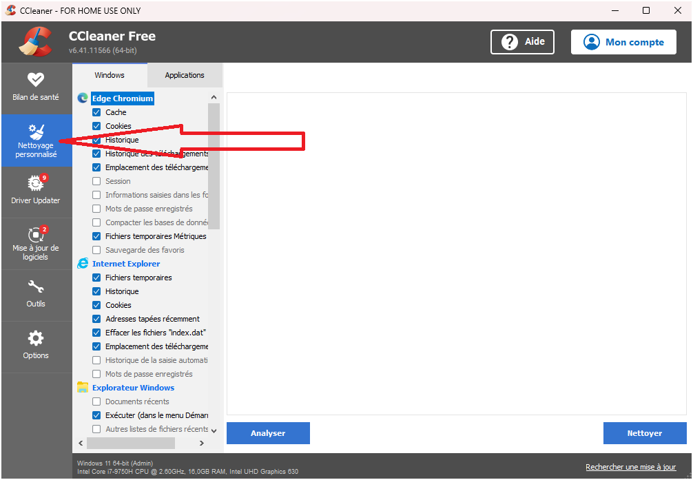

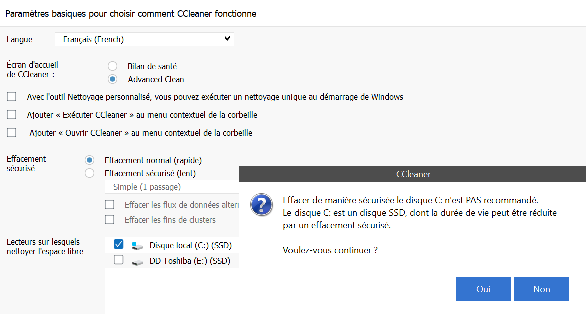

J'ai fait ce que tu m'as demandé dans le précédent post, mais c'est où pour lancer le nettoyage ? ICI  Je suis retourné à l'onglet "Bilan de santé/analyser ce Pc", mais je ne sais pas si c'est là qu'on lance l'analyse après avoir réglé les paramètres?
Par ailleurs, dans les paramètres, si je coche mon DD, on me dit : ICI
Il y a 22 heures, Tonton a dit :
ICI

Il y a 16 heures, Echeketmat a dit :
Oui, avec le temps et les programmes & fichiers qui deviennent de plus en plus gourmands en espace, il devient limité.
Pour qu'il fonctionne correctement, je te conseille de l'utiliser principalement pour le système et les applications et de stocker celles de tes données qui prennent le plus de place sur un autre DD
C'est ici :
Une fois les fichiers temporaires nettoyés, redémarre ton PC et communique-moi la taille de l'espace libre, stp.
ICI
Bizarre. Laisse tomber pour le moment; on y reviendra après la réparation de W10.
