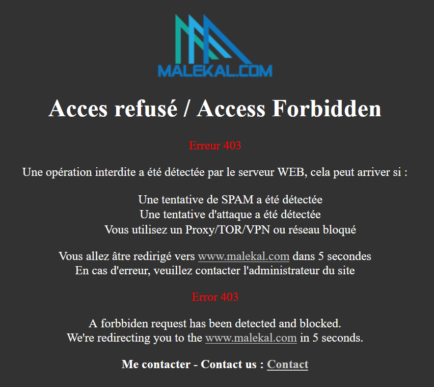

Message d'erreur à l'adresse indiquée pour héberger les rapports : "Vous allez âtre redirigé vers www.malekal.com..." n'a pas lieu. Et le contact est aussi refusé.

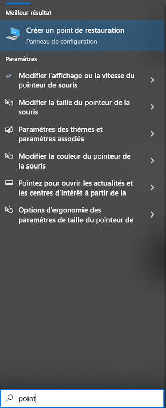

Pour info, ce qui a été dit sur la recherche est vrai pour le système Windows 11.
Concernant le système 10, le problème ne se pose pas encore.
Si je tape simplement point dans la barre de recherche, comme tu peux le voir sur ma capture, il me propose la restauration.

Je ne peux héberger à l'adresse indiquée, comme mentionné dans mon précédent post... ICI
